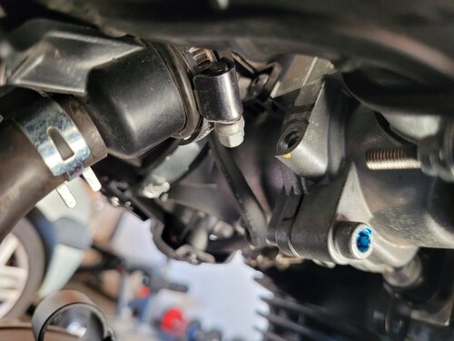

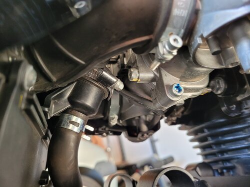

Pour l'avoir fait une fois le plus chiant est de trouver le truc pour déclipser la durite d'essence et prévoir torchon et petit bocal pour récupérer l'excédent de carburant qui va sortir. Le reste de mémoire est plutôt simple. Il me semble que tu peux surélever le réservoir avec des cales en bois afin d'avoir un accès à cette durite. Et ne pas trop surélever le réservoir pour ne pas "briser" un branchement

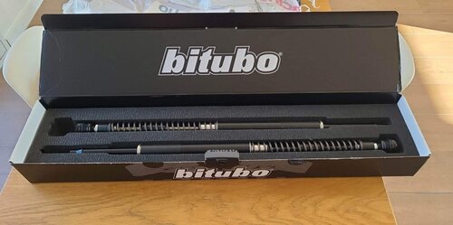

Et chose intéressante concernant le choix de l'huile de fourche que je viens de découvrir Il ne faut surtout pas se fier à la viscosité affichée mais vérifier pour chaque huile la fiche technique et comparer la valeur cst à 40 degrés et là on a des surprises. Des huiles 2.5w d'une marque auront pour équivalent du 5w ailleurs. Dans mon cas l'huile recommandée par bitubo est de la silkolene en 2.5 (17.94 cst à 40 degrés). Introuvable ou presque. Un équivalent chez motul existe mais en 5w (18 cst à 40 degrés) Il faut rester au plus près de la valeur de l'huile recommandée à 40 degrés. Sinon cela oblige à jouer avec les réglages de la fourche. Parfois le fabricant donne une valeur pour 100 degrés mais cela a peu d'importance dans le cas d'une huile de fourche. Un tableau comparatif sur lequel je me suis appuyé https://transmoto.com.au/Comparative-Oil-Weights-Table/ -
Après les shock Factory à l'arrière j'ai jeté mon dévolu sur un kit fourche bitubo. Pourquoi bitubo? Parce que je préfère la couleur des bouchons à ceux d'andreani En réalité je pense que la performance de ces 2 kits sont identiques, à prix également identique et suffisant pour mon niveau. Le fait également de remplir la fourche d'une quantité d'huile définie par le constructeur sans ce prendre la tête à respecter une hauteur a également fait pencher la balance. Commandé en Italie chez omniaracing pour 565 euros fdp in mais huile non incluse. Délai de livraison 4 semaines Je vais pas faire ici un tuto. Celui dispo sur le forum pour le kit emc est très bien fait. Je me suis également appuyé sur une vidéo de l'installation de ce kit sur une bonneville et une sur l'installation du kit nitron sur une speed twin. Bref j'étais confiant. Je cale la moto Tout se passait bien jusqu'à cette fameuse vis du bas qui tient le plongeur de la fourche et dont il était également question dans le sujet sur le kit emc Impossible à dévisser. Elle tourne dans le vide. J'essaie de bloquer l'intérieur de la fourche avec un manche à balai (ça marche dans la vidéo sur la Bonneville ) sans succès. J'essaie de dévisser en compressant la fourche...pas mieux En lisant le manuel Triumph je vois qu'il existe un outil spécial pour bloquer cette fourche. Ça fait chier d'acheter ça pour l'utiliser une fois mais bon si ça permet de débloquer la situation. Appel au concessionnaire Triumph. Je lui explique la situation. L'outil coûte 37 euros mais il me dit de passer et il me facturera le temps passé dessus. Ok direction Triumph sachant que j'ai démonté une seule jambe car a priori c'est galère de remonter les jambes après avoir enlevé les 2 en même temps. Le mec me prend la fourche et 5 mn chrono plus tard c'est bon. Du coup c'est gratuit Il me dit que la technique est de bloquer la fourche dans un étau et tout en "l'étirant" un maximum mettre un coup de clé à choc. Ça va à l'encontre de tout ce que je lis mais ok je testerai sur la seconde jambe avec l'espoir de ne pas avoir à repasser chez Triumph. Je remonte la première jambe et j'attaque le démontage de la seconde. Et effectivement avec cette technique c'est ok en 2 mn. Clé à choc obligatoire par contre. Je ne sais pas si c'est valable pour toutes les fourches mais je sais que je viens de faire le plus dur. Il me reste demain à finir de remonter la seconde jambe, le garde boue, la roue, les étriers de freins et resserrer le tout au couple

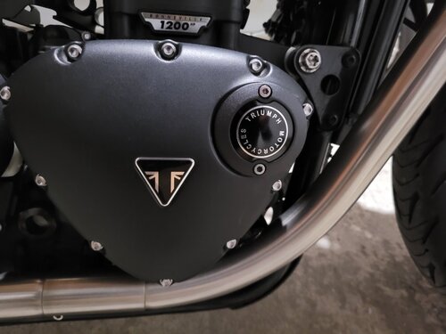

Joli le bouchon de réservoir et surtout plus pratique de ne plus avoir besoin de la clé Moi j'ai fait comme sur cette vidéo. Retournement du couvercle monza pour ne plus être gêné par le pistolet de carburant car je l'aime bien et un bouchon rétractable sans clé Génial ce système.

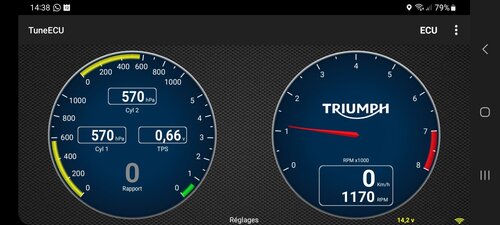

Ce tuto s'adresse à tous ceux qui souhaitent synchroniser les papillons de leur speed twin. l'objectif à ma connaissance est d'équilibrer l'arrivée d'air (et de carburant?) entre les 2 cylindres pour ce faire nous avons besoin du logiciel tuneecu pour connaître l'état actuel des 2 cylindres et voir comment évolue la situation au fur et a mesure du réglage jusqu'à ce que les valeurs soient identiques entre les 2 cylindres. Pour mon cas moteur allumé au ralenti et tuneecu connecté j'ai 600 sur un cylindre et 540 sur l'autre je ne sais pas exactement à quoi correspondent ces valeurs mais toujours est il qu'il convient qu'elles soient identiques à plus ou moins 10 Le réglage se fait via une clé hexagonale de 3mm qui ne doit JAMAIS restée insérée contact mis ou moteur allumé et ne jamais manipuler la poignée d'accélérateur non plus avec la clé en place autrement dit on met la clé en place moteur éteint et on ne touche à rien d'autre avant de l'avoir enlevée! Donc Côté droit on enlève le cache tps On détache ensuite la vis qui retient la durite qui passe devant la boîte du filtre à air (sur mon doigt) Ensuite on enlève la vis qui est marquée par un trait jaune. Clé hexagonale de 5mm de mémoire Avant Après : On insère dans de ce trou une clé hexagonale de 3mm dans le sens de la longueur jusqu'à ce qu'elle se bloque au fond. Si vous avez une clé torx de 20 cela fonctionne encore mieux parait il. Opération un peu pénible au début car il faut pousser la durite d'une main car elle passe juste devant le trou et trouver le point d'accroche de l'autre au fond du trou Vous devez sentir quand la clé est bloquée au fond et quand vous tournez que cela dévisse ou visse quelque chose. Dans mon cas j'ai du le faire en plusieurs fois. Un quart de tour dans le sens des aiguilles d'une montre puis j'enlève la clé hexagonale. Puis je démarre le moteur pour regarder les valeurs. Et cela plusieurs fois pour comprendre que dans mon cas le cylindre deux ayant une valeur plus élevée il fallait tourner la clé dans le sens inverse des aiguilles d'une montre! Donc petit à petit je tourne en contrôlant à chaque fois les valeurs jusqu'à ce que les 2 valeurs soient identiques. Ce qui veut dire enlever a clé hexagonale, démarrer la moto, contrôler les valeurs, arrêter la moto, remettre la clé hexagonale, la tourner et ainsi de suite. J'arrête là procédure je remonte le tout et maintenant c'est parfaitement synchronisé En espérant que cela puisse aider certains d'entre vous. Mes sources étant une vidéo youtube et un forum us il me semblait intéressant de partager ce tuto en français.

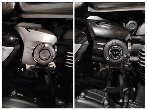

J'ai coupé le cache plastique derrière. Celui qui tient normalement le cache tps alu gris ou noir. J'ai fait ça avec une lame d'outil multifonction. J'avais posé la question sur un site de vente d'accessoires Triumph us qui m'avait donné le truc. Et j'ai vu sur un autre site ce cache monté sur une speed twin ce qui a fini de me convaincre que c'était ok. Et oui c'est très con de pas avoir de cache tps en option pour la speed twin Le genre de truc qui se vendrait comme des petits pains Surtout que les badges carter embrayage et alternateur assortis existent et sont identiques avec beaucoup d'autres modèles Triumph. -

Perso j'ai fait une découpe certes pas précise mais à moins de le savoir ou d'avoir le nez dessus je défie quiconque de le voir -
