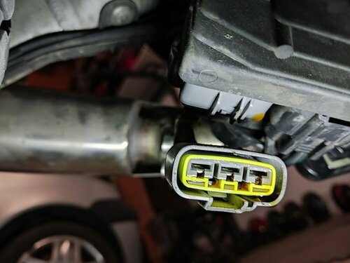

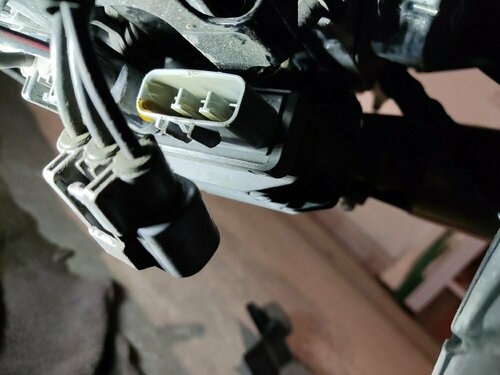

Tuffgong a répondu à un(e) sujet de Jacouti dans Mécanique & Entretien
Finalement j'ai tout nettoyé au nettoyant contact. J'attends de voir ce que Triumph dit sur une éventuelle prise en charge hors garantie mais je suis pas très optimiste. -
Et du coup vérification du matin et... un de plus pour la fuite d'huile. Moto plus sous garantie. Je vais appeler Triumph Toulouse sans grand espoir et poser l'info sur le groupe Facebook des speed twin J'ai vu sur un forum qu'on pouvait nettoyer cette prise. Mais comment? Avec du nettoyant frein pour enlever toute l'huile? C'est bien relou ça -
Du coup je rebondis sur cette info. Mais si tu changes le régulateur mais pas le connecteur tu vas toujours avoir de l'huile à l'intérieur et donc potentiellement des problèmes de démarrage, non? Perso j'avais le syndrome du démarrage qui réinitialise au choix l'heure, le mode de conduite ou encore les trip. Particulièrement à froid après plusieurs jours sans l'utiliser. Batterie d'origine de 2019 régulièrement branchée sur un optimate dont le résultat du test de la batterie était toujours ok. J'ose pas regarder l'état de la prise et de toute façon je suis sûr que hors garantie Triumph ne fera rien à leurs frais. J'ai pris une batterie lithium skyrich équivalente. C'est pour le moment concluant. Plus de réinitialisation au niveau des affichages mais par contre toujours parfois à devoir insister pour démarrer ou s'y prendre à 2 fois. Ceux qui n'ont pas de problème vous arrivez toujours à démarrer du premier coup sans insister ? En tout cas c'est vraiment surprenant le poids d'une batterie lithium. Et prix identique ou presque à la batterie plomb d'origine le choix était vite fait. J'ai juste échangé mon chargeur intelligent pour batteries plomb pour un chargeur ctek intelligent mixte plomb lithium. -
