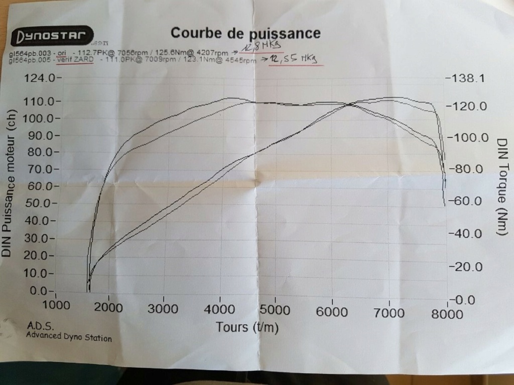

Presque 113 Cv en configuration origine, Impressionnant, c'est juste l'effet de la reprogrammation?

Merci pour la manip de image 👍, non les 113 cv on déjà été travailler par une reprogrammation l'année dernière, là c'est juste un passage au banc de puissance suite au montage des ZARD pour voir si mon ressenti moteur corroborais à un couple moteur décalé vers le bas, et bien j'ai eu la surprise de voir que c'est tout le contraire 🤔
Entre environ 2200 tr/nm et 4500 tr/nm le couple se décale environ 500 tr/nm et passe à 4550 tr/nm au maxi et là je me retrouve avec une plage d'utilisation plus dynamique qui en résulte un effet coup de pied au cul x2 qui explique bien le ressenti 💓 voilà ma ST limited au point👍 même si j'ai perdu 1.7cv et 0.250 mkg de couple, le ressenti et le kif passe en priorité 😉

Salut, ST E5 reprogrammation chez un pro, BR performance, ensuite montage des Zard avec le dernier contrôle de performance au banc.
