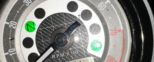

yo83 Posté(e) le 2 août 2021 Partager Posté(e) le 2 août 2021 bonjour, j ai eu il y a plusieurs mois le meme problème ça vient de l intensité de la batterie ,la batterie d origine est un peu juste en ampérage et avec le temps ça diminue et dès qu on tire sur le démarreur il prend tout le jus et les infos compteurs changent . meme avec 12v8 au testeur ça manque d ampérage .ma batterie a fait 1 an et demi et j ai changé pour une lithium (plus de puissance au démarrage ) Lien vers le commentaire Partager sur d’autres sites More sharing options...
yo83 Posté(e) le 2 août 2021 Partager Posté(e) le 2 août 2021 salut , essai avec une batterie auxilliaire ou un booster pour voir si c est pas la batterie Lien vers le commentaire Partager sur d’autres sites More sharing options...
Romeo Posté(e) le 2 août 2021 Partager Posté(e) le 2 août 2021 il y a 4 minutes, yo83 a dit : bonjour, j ai eu il y a plusieurs mois le meme problème ça vient de l intensité de la batterie ,la batterie d origine est un peu juste en ampérage et avec le temps ça diminue et dès qu on tire sur le démarreur il prend tout le jus et les infos compteurs changent . meme avec 12v8 au testeur ça manque d ampérage .ma batterie a fait 1 an et demi et j ai changé pour une lithium (plus de puissance au démarrage ) OK, c'est une explication plausible. Tant qu'il y a assez de jus pour démarrer, tout va bien... Pourtant je mets le chargeur (genre Optimate ) régulièrement et la diode verte s'allume dans les 20/30 secondes . Lien vers le commentaire Partager sur d’autres sites More sharing options...
yo83 Posté(e) le 2 août 2021 Partager Posté(e) le 2 août 2021 fait un essai avec une batterie auxiliaire et des cables si l affichage compteur change pas c est que ta batterie n a pas assez d intensitée Lien vers le commentaire Partager sur d’autres sites More sharing options...

Invité Posté(e) le 4 août 2021 Partager Posté(e) le 4 août 2021 Walden petite question quand tu démarre ta moto et que tu roule de jour tu as bien ce voyant d allumé car si tu démarre voyant éteint pour démarrer tu bouffe de la batterie ,j ai la mienne depuis octobre 2020 et elle reste au garage par mauvais temps plus d une semaine et sans être sur chargeur. Lien vers le commentaire Partager sur d’autres sites More sharing options...
Motoverte Posté(e) le 4 août 2021 Partager Posté(e) le 4 août 2021 Il y a 15 heures, Fred 78 a dit : Pourquoi ne pas envisager un courrier collectif à Triumph? Nous sommes pour beaucoup acheteurs de motos neuves d’un modèle qui a fait ses premières armes depuis 2019. Vu le nombre et la variété des problèmes rencontrés, y compris le sous-équipement d’origine en suspension et fourche. Ça pourrait prendre la demande d’une demande d’extension de garantie. Qu’en pensez-vous ? D'accord avec Fred, vu les différents soucis que chacun rencontre 1 Lien vers le commentaire Partager sur d’autres sites More sharing options...
Gul78 Posté(e) le 4 août 2021 Partager Posté(e) le 4 août 2021 J'ai rencontré aussi quelquefois ce problème au démarrage. Pas de retour de ma consess à ce sujet... Lien vers le commentaire Partager sur d’autres sites More sharing options...
Doumé LCS Posté(e) le 4 août 2021 Partager Posté(e) le 4 août 2021 Phil, je ne comprends pas le rapport avec le voyant de feu diurne ? https://www.forumguzzi.fr/ https://www.facebook.com/groups/forumGUZZI.fr/ Lien vers le commentaire Partager sur d’autres sites More sharing options...
Romeo Posté(e) le 4 août 2021 Partager Posté(e) le 4 août 2021 pour le moment, pas eu de problème de démarrage, contrairement à mon ancienne Bonneville SE qui, même neuve, était capricieuse malgré un usage journalier. Sinon, oui, j'ai constaté une fois que le mode road était passé en sport, ça c'est plus gênant. Lien vers le commentaire Partager sur d’autres sites More sharing options...
Invité Posté(e) le 4 août 2021 Partager Posté(e) le 4 août 2021 Juste pour indiquer qu il vaut mieux démarrer sa moto avec le commutateur sur feu de position ( voyant allumé sur tableau )plutôt que les feux de croisement qui tire plus sur la batterie ça été un conseil de chez triumph dès la première moto que j ai eu Lien vers le commentaire Partager sur d’autres sites More sharing options...
