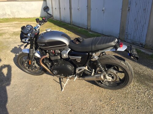

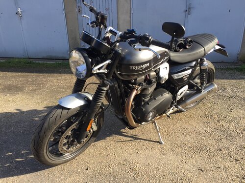

Nicociano Posté(e) le 24 avril 2021 Posté(e) le 24 avril 2021 Hello les speed twinistes ! Voila la belle avec ses nouveaux accessoires : - support de plaque court motone - xpipe motone - filtre à air K&N - sabot moteur triumph. Les pots sc project étaient déjà installés quand je l’ai acheté. Donc ravi sauf au niveau de la chaleur qui provient du haut moteur. Je pensais qu’avec le x-pipe la température baisserait un peu. Le fait qu’un moteur chauffe c’est normal évidemment, le souci c’est que j’ai le plus souvent les genoux en contact avec le haut moteur au niveau des aillettes et c’est pas franchement agréable car c’est hyper chaud à ce niveau là. A moins de se reculer à chaque fois sur la selle ou placer les talons sur les repose pieds (pas top) je vois pas d’autres solutions. Avez vous ce même genre de désagréments ? D’avance merci. N
