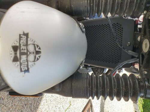

Doumé LCS Posté(e) le 28 septembre 2022 Auteur Partager Posté(e) le 28 septembre 2022 Hello, Juste pour exemple de l'écartement de ma grille de radiateur... https://www.forumguzzi.fr/ https://www.facebook.com/groups/forumGUZZI.fr/ Lien vers le commentaire Partager sur d’autres sites More sharing options...
Cyder Posté(e) le 29 septembre 2022 Partager Posté(e) le 29 septembre 2022 Ok, merci, mais alors avec une grille pareil, tu n'a pas constaté une augmentation de la fréquence de déclenchement du ventilateur? Lien vers le commentaire Partager sur d’autres sites More sharing options...
Doumé LCS Posté(e) le 29 septembre 2022 Auteur Partager Posté(e) le 29 septembre 2022 Ni plus, ni moins, bien au contraire ! https://www.forumguzzi.fr/ https://www.facebook.com/groups/forumGUZZI.fr/ Lien vers le commentaire Partager sur d’autres sites More sharing options...

Cyder Posté(e) le 4 octobre 2022 Partager Posté(e) le 4 octobre 2022 Je reviens pour cette histoire de déclenchement plus fréquent du ventilateur a la suite de la pose de la grille Motone. Donc il y a belle et bien une amélioration en décalant la grille par le biais d'entretoise. Je suis content je vais pouvoir conserver cette superbe grille. Lien vers le commentaire Partager sur d’autres sites More sharing options...

Cyder Posté(e) le 5 octobre 2022 Partager Posté(e) le 5 octobre 2022 Je suis à 6mm exactement. Lien vers le commentaire Partager sur d’autres sites More sharing options...
VDK31 Posté(e) le 16 février 2023 Partager Posté(e) le 16 février 2023 Le 28/09/2022 à 17:44, Doumé LCS a dit : Hello, Juste pour exemple de l'écartement de ma grille de radiateur... Bonjour, A priori j'ai la même grille, as tu changé les vis de fixation car ma grille est livrée sans vis. Avec grille + entretoise la vis d'origine est elle assez longue ? Lien vers le commentaire Partager sur d’autres sites More sharing options...
