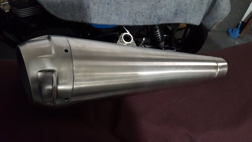

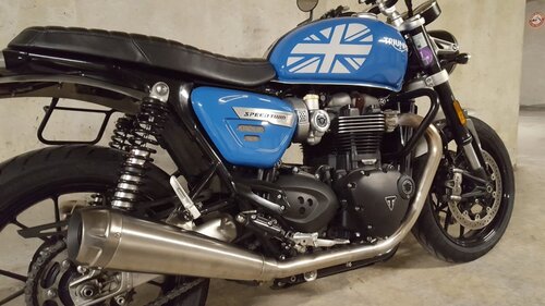

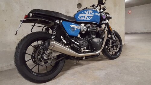

[Mécanique] Polissage des embouts d'échappement Euro5
Têtedenoix a répondu à un(e) sujet de Têtedenoix dans Mécanique & Entretien
Et voilou c'est monté. Personnellement je préfère aux embouts noirs, après chacun sa tasse de thé... -

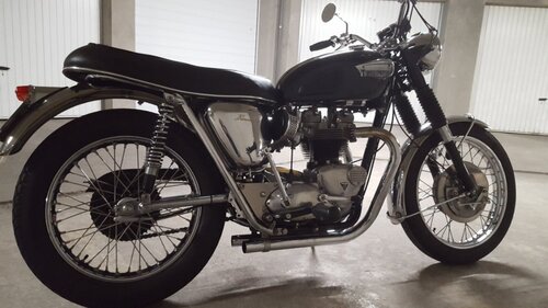

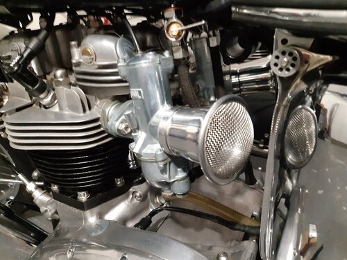

[Têtedenoix] Bientôt une nouvelle copine à ma ST
Têtedenoix a répondu à un(e) sujet de Têtedenoix dans Présentation monture
Ça y est les tubes Shogun gros diamètre sont commandés, de vrais anciens pas une merde made in PRC ou équivalant. Je vais sûrement faire sauter mes filtres camembert pour des cornets et mettre des colliers à grandes ailettes au niveau de la culasse. Bref voici un aperçu du montage (ce sont les pots commandés) -
Avertissement ! Si vous vous lancez dans la manip attention au diamètre des rivets. Les perçages sur le pot sont de 5mm, au départ je voulais mettre des rivets de 4,8 mais j'ai eu peur de ne pas avoir un alignement parfait entre les trous après emboitage. J'ai donc pris du 4mm mais malheureusement les rivets inox ne travaillent pas comme des rivets alu. Ils ne s"éclatent pas mais gonflent simplement. Donc mes rivets de 4mm après écrasement faisaient 5mm maxi et n'assuraient pas le serrage. J'ai donc recommandé des rivets inox de diam 4,8 et de longueur 8mm. Réception sûrement après Noël. Je vous dirai quoi... -
Je pense que les rivets d'origine étaient en alu et qu'une fois la peinture de ces rivets ôtée ils risqueraient de s'oxyder, sans compter qu il est quasiment impossible d'enlever le noir à l'intérieur des rivets. J'ai donc commandé des rivets en inox que je dois recevoir aujourd'hui. J'en ai profité pour me racheter une superbe pince à rivets utilisable à deux mains avec récupérateur des tiges car elles ont une fâcheuse tendance à aller se mettre sous les roues de ma voiture... -
Juste un disque en fibres synthétiques (voir 1ère photo) et ça va très bien. -
Si j'ai le temps je graverai un logo Triumph sur le dessus de cet embout (comme sur &H) mais noir bien sûr. -
Voila, polissage facile avec l'outil ad'hoc. Personnellement je préfère et de loin. Je vais commander qq rivets inox en 4x10mm, ça suffira... Par contre j'ai hésité, pour l'instant, à polir l'intérieur du cône... Dès que tout est monté, je vends mes V&H chromés qui pourtant ont une très belle sonorité. -
Je viens de démonter les fameux embouts Forêt de Oups' 8mm 6mm et tout saute ! Prochaine étape = sablage et après je vous dit koi... -
