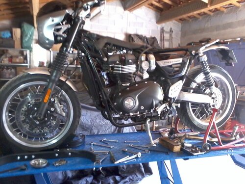

yo83 Posted May 7, 2024 Posted May 7, 2024 salut , après midi mécanique , j ai remis le catalyseur en place ,vive le CT (mieux avant )
Doumé LCS Posted May 7, 2024 Posted May 7, 2024 Pourquoi remettre le cata ? Actuellement, je suis sur que ça passe sans... https://www.forumguzzi.fr/ https://www.facebook.com/groups/forumGUZZI.fr/
yo83 Posted May 7, 2024 Posted May 7, 2024 Il y a 2 heures, JPZ13 a dit : A OUI LE TAF , même le réservoir salut jp ,obligé de retirer le réservoir pour débrancher sonde lambda et avoir accès a la fixation supérieur du berceau . je confirme c est du taf ! 1
yo83 Posted May 7, 2024 Posted May 7, 2024 il y a une heure, Doumé LCS a dit : Pourquoi remettre le cata ? Actuellement, je suis sur que ça passe sans... salut doumé , j avais fait test des émissions avant la mise en place du CT et c était pas bon .de 1999 à euro 3 c est 4,5 de co2 , a partir d euro 4 c est 0,5 donc compliqué a atteindre sans cata je pense . j ai pas envie de me prendre la tête avec leur connerie
