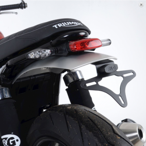

JPZ13 Posté(e) le 27 janvier 2023 Partager Posté(e) le 27 janvier 2023 Salut à tous un de vous à t-il monté un support de plaque R§G référence: LP0285BK ? , je voudrais savoir si l'inclinaison ne dépasse pas 30° pour l'homologation. Lien vers le commentaire Partager sur d’autres sites More sharing options...
Têtedenoix Posté(e) le 27 janvier 2023 Partager Posté(e) le 27 janvier 2023 Mets un Baak car tu réutilises ton éclairage de plaque qui devient invisible et que tu pourras ajuster à 30°. Lien vers le commentaire Partager sur d’autres sites More sharing options...

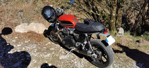

JPZ13 Posté(e) le 15 février 2023 Auteur Partager Posté(e) le 15 février 2023 Il y a 12 heures, macoskivi a dit : Pour ma part, support de plaque CHAFT Ref. UL651, avec réutilisation de l'éclairage d'origine, 57 € livré. Inclinaison parfaite Salut et merci pour le retour, j'ai monté un Free Spirits de chez British legends, j'ai fait le contrôle avec un niveaux et un gabarit de 30% et je suis aux normes. Merci. Lien vers le commentaire Partager sur d’autres sites More sharing options...
Charlys748 Posté(e) le 17 février 2023 Partager Posté(e) le 17 février 2023 Le 15/02/2023 à 14:47, JPZ13 a dit : Salut et merci pour le retour, j'ai monté un Free Spirits de chez British legends, j'ai fait le contrôle avec un niveaux et un gabarit de 30% et je suis aux normes. Merci. Oui mais ton pneu arrière dépasse du véhicule (en tout ca j'ai l'impression sur la photo), donc tu n'es plus aux normes... C'est pour cela que les supports d'origines sont plus longs. Jamais eu de soucis avec l'inclinaison de la plaque lors des contrôles, en revanche, ce qu'ils n'aiment pas ce sont les supports de plaques réglables où tu peux facilement mettre ta plaque à l'horizontale en forçant un peu dessus. Lien vers le commentaire Partager sur d’autres sites More sharing options...
JPZ13 Posté(e) le 17 février 2023 Auteur Partager Posté(e) le 17 février 2023 il y a une heure, Charlys748 a dit : Oui mais ton pneu arrière dépasse du véhicule (en tout ca j'ai l'impression sur la photo), donc tu n'es plus aux normes... C'est pour cela que les supports d'origines sont plus longs. Jamais eu de soucis avec l'inclinaison de la plaque lors des contrôles, en revanche, ce qu'ils n'aiment pas ce sont les supports de plaques réglables où tu peux facilement mettre ta plaque à l'horizontale en forçant un peu dessus. Salut et merci pour ton retour d'infos, tu a raison les supports réglables sont non conformes (fixe pour mon cas), pour la longueur 2 cm plus long, après si il y a un problème pour un futur CT on s'adaptera. Dans la config actuelle je pense que c'est correct pour les contrôles. Lien vers le commentaire Partager sur d’autres sites More sharing options...

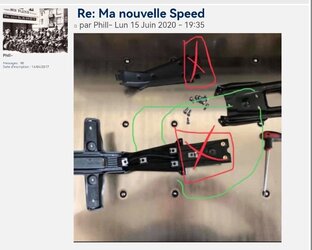

Paul Posté(e) le 18 février 2023 Partager Posté(e) le 18 février 2023 Avec une bonne scie pas mal d'huile de coude on peut arriver à ça. Coût 0€ Lien vers le commentaire Partager sur d’autres sites More sharing options...
Invité softpat83 Posté(e) le 18 février 2023 Partager Posté(e) le 18 février 2023 Il y a 6 heures, Paul a dit : Avec une bonne scie pas mal d'huile de coude on peut arriver à ça. Coût 0€ Salut, transformation faite à partir du support d'origine ? Si oui ça m’intéresse ( technique et photos bienvenus ) Lien vers le commentaire Partager sur d’autres sites More sharing options...
Paul Posté(e) le 18 février 2023 Partager Posté(e) le 18 février 2023 Oui modif faite à partir du support d'origine. J'ai trouvé le tuto sur un site (https://streettwin.forumactif.org/t1513-ma-nouvelle-speed#33980 ). Aucun mérite je n'ai fait que suivre les instructions. Une bonne demie journée de travail et ne nécessite pas d'outillage particulier. J'en ai profité pour faire de l'antigravillonage à l'intérieur du garde boue AR Lien vers le commentaire Partager sur d’autres sites More sharing options...
Invité softpat83 Posté(e) le 18 février 2023 Partager Posté(e) le 18 février 2023 il y a 53 minutes, Paul a dit : Oui modif faite à partir du support d'origine. J'ai trouvé le tuto sur un site (https://streettwin.forumactif.org/t1513-ma-nouvelle-speed#33980 ). Aucun mérite je n'ai fait que suivre les instructions. Une bonne demie journée de travail et ne nécessite pas d'outillage particulier. J'en ai profité pour faire de l'antigravillonage à l'intérieur du garde boue AR Merci Paul. Lien vers le commentaire Partager sur d’autres sites More sharing options...
Domdom17 Posté(e) le 18 février 2023 Partager Posté(e) le 18 février 2023 Il y a 8 heures, Paul a dit : Oui modif faite à partir du support d'origine. J'ai trouvé le tuto sur un site (https://streettwin.forumactif.org/t1513-ma-nouvelle-speed#33980 ). Aucun mérite je n'ai fait que suivre les instructions. Une bonne demie journée de travail et ne nécessite pas d'outillage particulier. J'en ai profité pour faire de l'antigravillonage à l'intérieur du garde boue AR Propre, beau travail. C'est justement ce que je pensais être faisable quand je regardais le support d'origine. Merci pour l'info Lien vers le commentaire Partager sur d’autres sites More sharing options...
Paul Posté(e) le 19 février 2023 Partager Posté(e) le 19 février 2023 La modif vue sous un autre angle. Je trouve plus sympa que le montage d'origine 1 Lien vers le commentaire Partager sur d’autres sites More sharing options...
Paul Posté(e) le 21 février 2023 Partager Posté(e) le 21 février 2023 (modifié) Pour clôturer la modif plaque les photos du montage. L'éclairage de plaque passe à environ 8 mm du garde boue. Ne pas oublier d'étancher (joint silicone) au niveau du coup de scie (on ne voit pas sur les photos) afin d'éviter que l'eau ne pénètre. Bon travail à ceux ou celles qui veulent faire la modif. Modifié le 21 février 2023 par Paul 1 Lien vers le commentaire Partager sur d’autres sites More sharing options...
