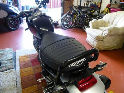

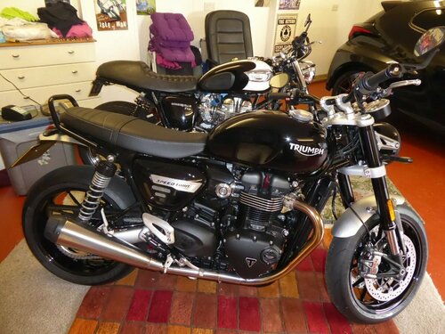

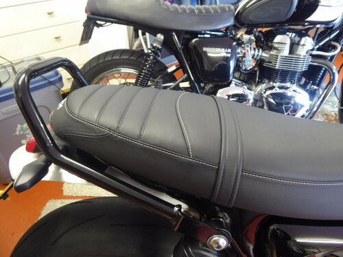

Romeo a répondu à un(e) sujet de PROMETAL dans Accessoires et équipements
oui, je suis d'accord, j'aurais préféré une forme plus ronde et chromée, mais bon, c'était ça ou le divorce. -
Bon, ça y est c'est commandé. Comme toujours les frais de livraison d'Angleterre sont excessifs : 22 livres. -
Salut à tous ça y est une poignée est disponible chez Renntec (Angleterre) pour un prix très correct. Quelqu'un l'a-t-il déja montée ? https://renntec.com/product/triumph-speed-twin-grab-rail-2019-on/ -

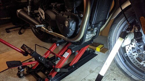

Romeo a répondu à un(e) sujet de Romeo dans Accessoires et équipements
effectivement, pour engager la 2eme vis du 2eme amortisseur il faut lever la moto de quelques cm . J'ai utilisé un vieux crique à parallélogramme de bagnole que j'ai intercalé entre le pneu et le garde-boue. Ça permet de régler l'entaxe au poil de cul près . -

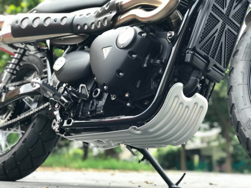

si c'est un sabot dans ce genre ça va pas le faire, faudra le déposer avant de lever la moto (pas top) -
[Équipement] Lève-moto hydraulique
pour le sabot ? bonne question, faut voir s'il n'est pas plus bas que les tubes du berceau, sinon risque de déformation ! Sinon pour revenir au remplacement des amortos, pas besoin de soulever la moto, en les changeant l'un après l'autre ça va tout seul. -
Salut à tous les SpeedTouineurs ! vous avez tous eu le problème pour bricoler votre moto, sans béquille centrale , quelle galère ! Sur mon ancienne 860 SE, j'avais une béquille centrale donc pour démonter une roue, par exemple, no problem! Sur la Speed, pas de béquille centrale, ni même en option . La béquille d'atelier qui se prend sur le bras oscillant, c'est bien, mais vaut mieux être à deux pour ne pas la foutre par terre, et puis sortir la roue AR pas facile. Du coup je me suis acheté un lève-moto hydraulique (voir photos). Quelques coups de pompe à pied et hop la bécane s'élève de 10 à 20 cm. Idyllique ! mais ATTENTION, rien n'est jamais simple, les barres du lève moto s'appuient sur le berceau devant mais à l'arrière la barre s'appuie sur le carte d'huile, et la ça craint...d'autant que sur la Speed les carters ont été affinés. Pour contourner le problème j'ai mis 2 blocs de mousse à l'arrière pour mettre en appuie le cadre et non pas le carter d'huile.

tiens en parlant d'accessoires, je cherche toujours une poignée de maintien passager (ma femme va demander le divorce). -
