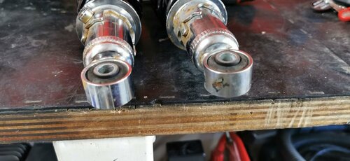

D'accord avec toi Zac la mienne est toujours nettoyée, un œil dessus (serrage / fuite eventuelles / niveau...) Etant du métier cela ne serait pas normal de ma part de ne pas faire du preventif. Mais quand même la qualité n'est pas au top, je m'attendais à un autre niveau de finition de la part de Triumph -
Paul a posté un sujet dans Mécanique & Entretien
Qu'en pensez vous ? Vu sur un St 4000 Kms. Je pense que même certaines marques low cost font mieux ! -
