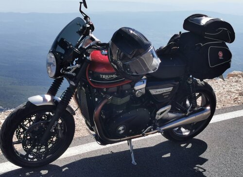

Avant de partir pour ma virée dans les Alpes et pour avoir un certain confort de conduite, je me suis décidé d'installer un shifter sur mon ST J'ai opté pour un QuickShifter Easy Healtech car la sonde se monte sur la vis de sélection de la BV (pas assez de place pour un capteur classique sur l'axe de renvoi). Montage facile tout est bien expliqué (doc en FR). J'avoue le confort de conduite est sympa il faut modifier quelques paramètres (en fonction de type de conduite je ne suis pas un violent) via application et connections en Wi-Fi. Je viens de faire des virages en n’en plus finir pendant 8 jours, un test sur plus de 2000 kms et franchement top 4 5 6 ça rentre fluide et 2/3 demande une conduite un peu dynamique certainement dû à un étagement de boîte un peu plus important que les autres rapports. je n'ai pas encore trouvé le paramétrage exact mais ça marche bien avec une conduite tranquille.
Je suis parti une 8 jours direction la grande routes des Alpes au total 2400 kms des routes bien sympa 2 jours de météo cochon pluie brouillard grêle route fermée suite à des éboulements mais un plaisir le ST. Départ de Beziers direction la Drôme en passant par les gorges de l'Ardèche arrivée sur le plateau du Vercors par le col de la Chaudière et du Rousset descente sur Grenoble et direction col de la croix de fer et du Glandon montée sur Megève col de la Colombière Aravis le cormet de Roselend les lacets de Montvernier pour arriver à Saint Jean de Maurienne Col du télégraphe galibier lautaret (éboulement en descendant vers Briançon plan B pour rejoindre Jausier via Gap) Col de la Bonette Cayolle retour par les gorges du Verdon et le mont Ventoux
