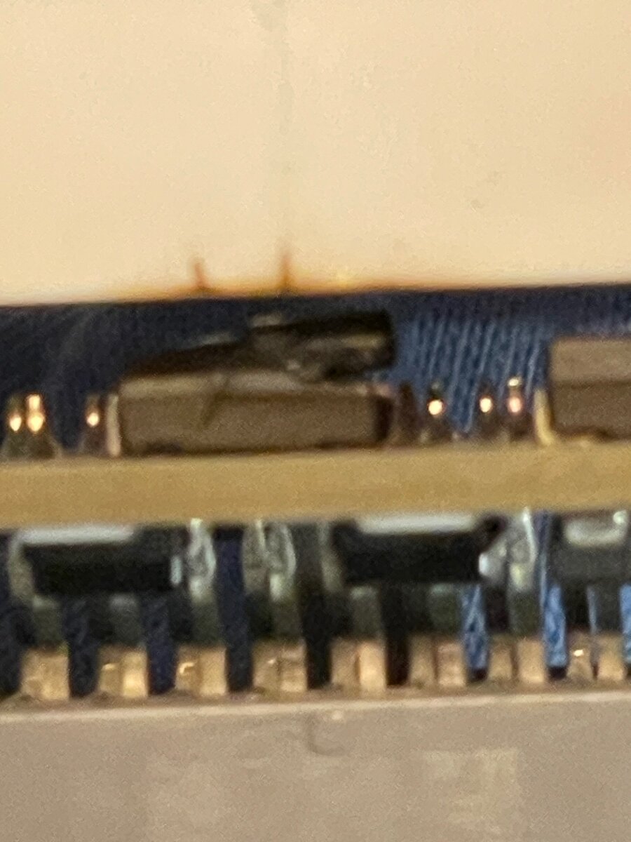

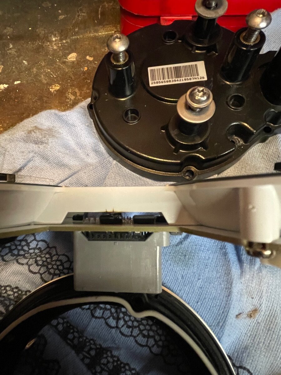

  2. Voilà Compteur démonté, grosse odeur de composants grillés….

  4. Bon je crois que mon compteur est le responsable
  5. Finalement j'ai exactement le même soucis ☹ La batterie lithium (Skyrich HJTX 14H-FP) installée en juin 2024 était vide ce matin. J'ai donc monté mon ancienne batterie et ai branché l'optimate . En rentrant mon chargeur indique que ma batterie est chargée, je vérifie et j'ai bien 12,6v. Je tourne le contact et là rien à part les feux . Je vérifie mes fusibles et le 15v de la batterie est hs , je le change mais nouveau grille instantanément ☹
