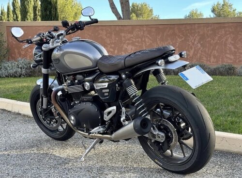

Nouveau possesseur d'une ST et nouveau sur le site. Lors de la révision de ma Bonnie, j'ai eu l'occasion de faire un essai d'une ST. J'ai été agréablement surpris par celle-ci et j'ai profité de voir vos différents échanges sur le site. J'en ai été convaincu et fini par passer commande, (une noire était en transport) mais je n'aimais pas la couleur...  Arrivée fin janvier après une personnalisation du réservoir et accessoires je viens de terminer son rodage. Vraiment satisfait, mais depuis le début je bute sur les collecteurs (qui bleuisse, brunisse ou jaunisse). Peut-être parce que j'étais habitué aux chromes. J'aimerai avoir votre retour s'il existe une solution durable, comme éventuellement une peinture céramique... ✌️

Un traitement céramique, qui coute de 300 à 500 € chez un pro, n'a à ma connaissance aucun effet contre le bleuissement de coudes d'échappement : la seule solution  reste des pots doublés, comme j'avais sur mon ex-Calif, dont je te mets une photo ci-dessous avec 8 ans et 70000 bornes dans les suspattes.
Tu vois d'ailleurs la différence avec le collecteur et les silencieux Mistral tout inox qui eux, ont un peu jauni...
Un traitement céramique nest qu'une protection contre les "agressions extérieures".
Donc à part un entretien régulier comme évoqué dans le sujet de référence, je ne vois pas d'autre alternative.

Par contre je suis allé chez mon concessionnaire pour me renseigner sur une peinture céramique. Il en a profité pour me montrer le résultat sur un modèle d'occas qui a 4 ans. Ça n'a pas bougé. J'ai demandé un devis ( collecteur jusqu'au silencieux, bagues, ailettes ), 550 € dépose, repose, envoi et traitement. Il existe plusieurs coloris (Gris, bronze, noir...). Je pense me diriger sur une finition noire : Voyant en démo une T120 black (avec le bloc moteur noir et les pots noirs), que je trouve sympa, et qui resterait en harmonie avec la mienne. Encore aujourd'hui pour réflexion, rendez-vous demain. Il faudra être patient pour voir le résultat : envoi/réception, traitement et séchage 5 jours à 25° à air libre, retour/pose, 2 cycles finition de séchage moto allumée. Prévoir 3 semaines...

Magnifique peinture !
