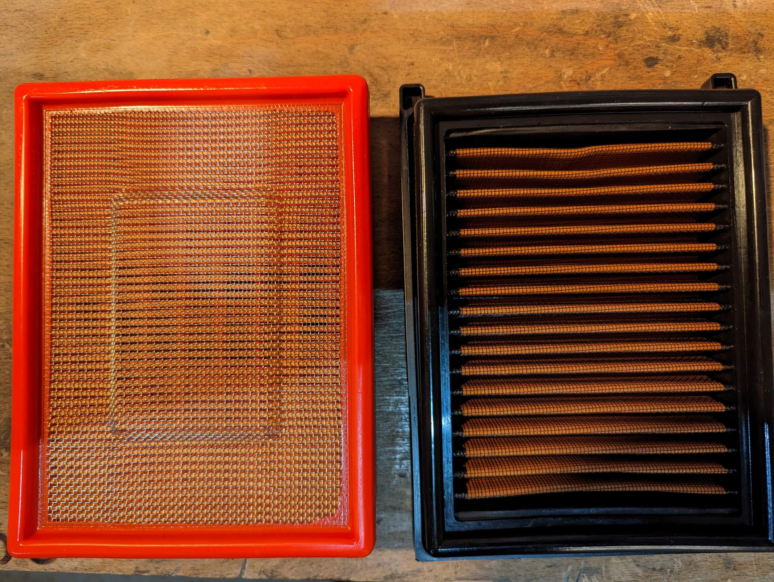

Invité softpat83 Posté(e) le 25 janvier 2023 Partager Posté(e) le 25 janvier 2023 Il y a 11 heures, erey a dit : Changement du filtre par un Sprint Filter Maintenant, questionnement sur le oui ou le non. Je pose toujours de feux auxiliaires sur mes motos pour la sécurité et la meilleure vision la nuit. Test du jour, le montage sur un crash bar pour voir ce que ça donne. Je pense continuer l'installation. La semaine prochaine, montage du bocal de frein avant. Et cette neige / glace avec des températures négatives qui restent figées dans ma région ... Salut erey, pourrais tu expliquer ton branchement pour les feux auxiliaires stp ? Merci. Lien vers le commentaire Partager sur d’autres sites More sharing options...
Paf Posté(e) le 25 janvier 2023 Partager Posté(e) le 25 janvier 2023 Il y a 12 heures, erey a dit : Changement du filtre par un Sprint Filter Hello Erey, magnifique photo de la neige Tu pourrais me dire ou tu as commande ton Sprint Filter ? Merci Nat Lien vers le commentaire Partager sur d’autres sites More sharing options...
erey Posté(e) le 25 janvier 2023 Auteur Partager Posté(e) le 25 janvier 2023 Il y a 6 heures, softpat83 a dit : Salut erey, pourrais tu expliquer ton branchement pour les feux auxiliaires stp ? Merci. Salut. Pour l'instant je n'ai pas encore branché les feux auxiliaires. Mais je me suis commandé une extension du branchement dans le phare. J'ai un faisceau de chez SW-Motech. Branchement sur la batterie, fusible, interrupteur et un câble à ponter sur le bon câble dans le phare. Mon blog Lien vers le commentaire Partager sur d’autres sites More sharing options...
erey Posté(e) le 25 janvier 2023 Auteur Partager Posté(e) le 25 janvier 2023 Il y a 5 heures, Paf a dit : Hello Erey, magnifique photo de la neige Tu pourrais me dire ou tu as commande ton Sprint Filter ? Merci Nat Pas facile à trouver. Je l'ai pris chez https://www.m4tuning.com/fr/ C'est un mécano qui m'avait parlé de cette marque qu'il préfère à DNA ou autres. 1 Mon blog Lien vers le commentaire Partager sur d’autres sites More sharing options...

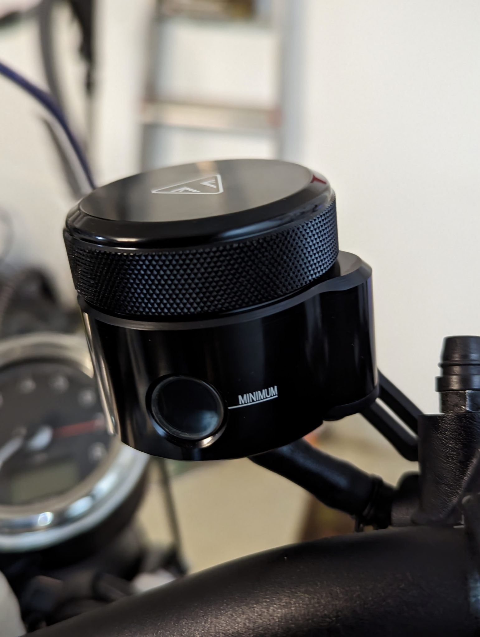

erey Posté(e) le 13 février 2023 Auteur Partager Posté(e) le 13 février 2023 Le bocal plastique a fait place à une pièce plus noble Et la dernière folie, la commande de cartouches pour la fourche Ce qui me permettra de régler totalement l'avant - compression, détente et la précharge. 1 Mon blog Lien vers le commentaire Partager sur d’autres sites More sharing options...
Tuffgong Posté(e) le 13 février 2023 Partager Posté(e) le 13 février 2023 Idem un kit fourche chez omniaracing mais le kit bitubo. Plus sobre que le jaune d'andreani Par contre un mois pour le recevoir mais réglé selon mon poids ce qui est pas plus mal car tu as vite fait de t'y perdre dans les réglages même si pour moi ce n'était pas parfait alors je tatonne un peu les réglages Il y'a peut être un côté placebo mais c'est le jour et la nuit ensuite. Tu vas l'installer toi même? Lien vers le commentaire Partager sur d’autres sites More sharing options...
erey Posté(e) le 14 février 2023 Auteur Partager Posté(e) le 14 février 2023 Il y a 18 heures, Tuffgong a dit : Idem un kit fourche chez omniaracing mais le kit bitubo. Plus sobre que le jaune d'andreani Par contre un mois pour le recevoir mais réglé selon mon poids ce qui est pas plus mal car tu as vite fait de t'y perdre dans les réglages même si pour moi ce n'était pas parfait alors je tatonne un peu les réglages Il y'a peut être un côté placebo mais c'est le jour et la nuit ensuite. Tu vas l'installer toi même? On arrive à la limite de mes capacités pour cette installation Outils, connaissances et volonté. Mon blog Lien vers le commentaire Partager sur d’autres sites More sharing options...
