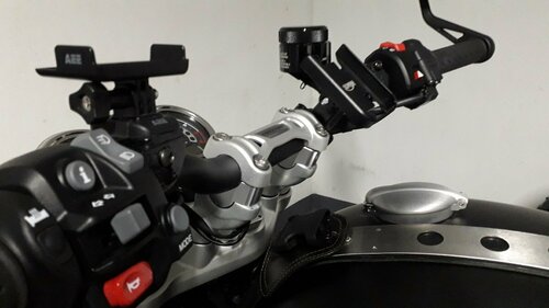

Têtedenoix Posté(e) le 2 avril 2022 Partager Posté(e) le 2 avril 2022 Après le 3ème achat de rehausses de pontets (+20) qui s'adaptent à la ST 2022. Ils permettent de réutiliser la partie supérieure d'origine. Lien vers le commentaire Partager sur d’autres sites More sharing options...

Têtedenoix Posté(e) le 2 avril 2022 Partager Posté(e) le 2 avril 2022 Je n'ai pas eu le courage d'essayer sur la route car en ce moment il fait un temps de chien, neige & vent. Par contre ne serait-ce qu'à l'arrêt, avec mes 1,70M je me sens tout de suite mieux. Position moins sportive mais plus décontractée. 20mm c'est énorme sur un guidon ! Plus de visibilité sur les rétros, ma cam qui ne filme pas que les compteurs... Il ne me reste qu'à trouver une bonne tête de fourche afin d'harmoniser les masses (Je me comprends) Lien vers le commentaire Partager sur d’autres sites More sharing options...

Têtedenoix Posté(e) le 18 mai 2022 Partager Posté(e) le 18 mai 2022 (modifié) Avec ma tête de fourche je trouvais que c'était moins "smart". J'ai la mauvaise habitude de commander beaucoup de chose que je démonte le lendemain... Par contre on gagne en confort de conduite. 20mm c'est le maxi pour le câble d'embrayage et pas question d'avancer de qq mm vers l'avant avec des pontets déportés en plus des 20mm en hauteur. Modifié le 18 mai 2022 par Têtedenoix Lien vers le commentaire Partager sur d’autres sites More sharing options...
