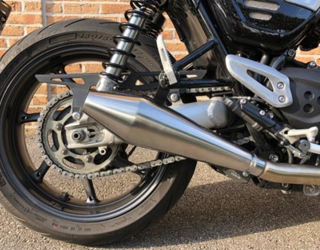

VEVE Posté(e) le 24 avril 2023 Partager Posté(e) le 24 avril 2023 Bonjour à toutes et tous et merci de m'avoir accepter... J'ai pour projet de changer les silencieux de ma SpeedTwin 2022 (euro5), sans décatalyser (concessionnaire plus très chaud avec l'arrivée du contrôle technique) J'aime bien les Mecatwin Quelqu'un les a-t-il monté ? Le résultat ? Le rendu sonore ? J'ai entendu qu' il y avait un problème lors du montage sur euro5 Merci d'avance VEVE Lien vers le commentaire Partager sur d’autres sites More sharing options...
Têtedenoix Posté(e) le 24 avril 2023 Partager Posté(e) le 24 avril 2023 Ils ne se montent pas sur l'Euro5. J'en ai fait l'expérience. Et pour finir, Franck Depoissier n'a pas l'intention d'en faire... Lien vers le commentaire Partager sur d’autres sites More sharing options...
VEVE Posté(e) le 24 avril 2023 Partager Posté(e) le 24 avril 2023 Bonsoir Pourtant il parait que certains concessionnaires de Paris les installent sur la Speed euro5.... Si vous avez des propositions !!! Je suis preneur !!!! Je ne veux pas la decatalyser (j ai deja une vieile HD a gérer avec leur futur controle...) Je recherche un son plus roque, plus profond, plus grave.... Et dans le style Alors.... Lien vers le commentaire Partager sur d’autres sites More sharing options...
Têtedenoix Posté(e) le 24 avril 2023 Partager Posté(e) le 24 avril 2023 Têtu quand même... On te dit que ça ne se monte pas ! Sinon ce n'est pas la peine de poser la question 1 Lien vers le commentaire Partager sur d’autres sites More sharing options...

VEVE Posté(e) le 25 avril 2023 Partager Posté(e) le 25 avril 2023 Il y a 22 heures, Têtedenoix a dit : Têtu quand même... On te dit que ça ne se monte pas ! Sinon ce n'est pas la peine de poser la question Fort désagréable mais bon...Il me semble que ma question était claire Et pour info, j'ai eu M Depoissier au téléphone, il reconnait le probleme, mais me garanti en vendre sur Paris en concessions, "il faut juste tordre légèrement la partie fixe, en insérant un tube..." je voulais juste savoir si quelqu'un l'avait fait???? et connaître le rendu... Pas besoin de s'énerver ET têtu oui : Breton et Corse à la fois Lien vers le commentaire Partager sur d’autres sites More sharing options...
Têtedenoix Posté(e) le 25 avril 2023 Partager Posté(e) le 25 avril 2023 Moi, Dauphinois et tête de noix ! J'ai tout essayé pour mettre ces pots car je les trouvais à mon goût, tordre le tube, desserrer et décaler le cata, forcer dans tous les sens... Mais que nenni. Bref, je les ai revendu à bon prix à un membre sympa du forum, possesseur d'une Euro4 et je me suis payé une paire de V&H qui à mon humble avis ont une sonorité bien meilleure que ceux de FD. 1 Lien vers le commentaire Partager sur d’autres sites More sharing options...

mlo Posté(e) le 26 avril 2023 Partager Posté(e) le 26 avril 2023 Les éclatés donnent un bon aperçu de la raison. pour les euros 4 : et les euros 5 : Bon, il faut regarder de près, et en plus c'est un peu caché sous le mot "PARTS". les euros 4 ont des pièces séparées : le catalyseur des euros 4 et une pièce qui n'a que ce rôle, les tubulures qui vont vers les échapements sont indépendantes. sur les euros 5, le catalyseur et les tubulures ne font qu'un. - a priori je ne vois pas ce qui empecherait de changer sur une euro 5 juste les silencieux, sauf si triumph a modifié le point terminal des tubulures. Il faudrait mettre côte à côte les 2 modèles et prendre les différentes dimensions et diamètres - pas question par contre de monter sur une euro 5 un décatalyseur d'euro 4, il manque les tubulures... - ...sauf à monter derrière le décatalyseur des tubulures d'euro 4. Mais les 2 reviennent à pas loin de 500 euros Lien vers le commentaire Partager sur d’autres sites More sharing options...
VEVE Posté(e) le 27 avril 2023 Partager Posté(e) le 27 avril 2023 Salut J ai eu hier, concessions de Paris Bastille & Italie Ils montent bien des Mecatwin sur Euro4 et Euro5, pas souvent mais ça arrive.... Alors je ne comprends plus rien Lien vers le commentaire Partager sur d’autres sites More sharing options...
Têtedenoix Posté(e) le 27 avril 2023 Partager Posté(e) le 27 avril 2023 Regardez bien surtout les échappements d'origines de l'Euro5 ; celui de gauche à une tubulure d'entrée droite cad dans l'alignement du pot alors que celui de droite la tubulure de sortie est soudée à environ 12°/15°. De ce fait vu que les échappements de Mécamachin sont parfaitement symétriques il est impossible de monter celui de droite. Quand j'ai eu FD au tél il a bien mentionné que sur les Euro 4 il fallait qq fois ajuster le cata. Après qq échanges il m'a dit qu'il était désolé et que l'on ne pouvait rien faire. Un peu en colère je lui ai demandé afin qu'il n'y ait pas d'autres pigeons de le mentionner sur son site. Je n'ai pas vérifié depuis si il l'a fait. Bref il y a une solution que je n'ai pas mis en œuvre : découpe de l'embout à la soudure pour mettre la bonne inclinaison, souder et faire une passivation. Bien l'bonjour... 1 Lien vers le commentaire Partager sur d’autres sites More sharing options...
Domdom17 Posté(e) le 27 avril 2023 Partager Posté(e) le 27 avril 2023 Donc, le mieux ne serait-il pas de garder les pots d'origine, d'autant qu'ils "sonnent" plutôt bien (notamment sur les euro 5) ? 1 Lien vers le commentaire Partager sur d’autres sites More sharing options...
VEVE Posté(e) le 27 avril 2023 Partager Posté(e) le 27 avril 2023 Il y a 3 heures, Domdom17 a dit : Donc, le mieux ne serait-il pas de garder les pots d'origine, d'autant qu'ils "sonnent" plutôt bien (notamment sur les euro 5) ? T as peut être raison voir surement Mais je voulais donner un ptit look rétro et une sono plus ronde plus grave Alors pour l instant on va attendre Lien vers le commentaire Partager sur d’autres sites More sharing options...
VEVE Posté(e) le 27 avril 2023 Partager Posté(e) le 27 avril 2023 Il y a 4 heures, Têtedenoix a dit : Regardez bien surtout les échappements d'origines de l'Euro5 ; celui de gauche à une tubulure d'entrée droite cad dans l'alignement du pot alors que celui de droite la tubulure de sortie est soudée à environ 12°/15°. De ce fait vu que les échappements de Mécamachin sont parfaitement symétriques il est impossible de monter celui de droite. Quand j'ai eu FD au tél il a bien mentionné que sur les Euro 4 il fallait qq fois ajuster le cata. Après qq échanges il m'a dit qu'il était désolé et que l'on ne pouvait rien faire. Un peu en colère je lui ai demandé afin qu'il n'y ait pas d'autres pigeons de le mentionner sur son site. Je n'ai pas vérifié depuis si il l'a fait. Bref il y a une solution que je n'ai pas mis en œuvre : découpe de l'embout à la soudure pour mettre la bonne inclinaison, souder et faire une passivation. Bien l'bonjour... Monsieur Mecatwin va peut être décider de nous confectionner des pots comme il sait le faire... A sa sauce comme on l aime Pour Euro5 A première vu il est contre le décat Donc il va put être se pencher sur la question ? Lien vers le commentaire Partager sur d’autres sites More sharing options...
