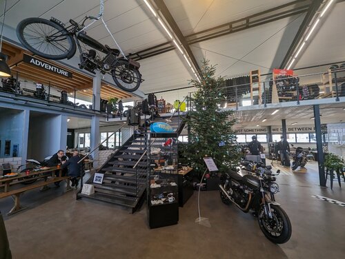

Joyeux Noël à tous. Il a été généreux de mon côté - nouvelle Speed Twin arrivée juste pour la mettre près du sapin
