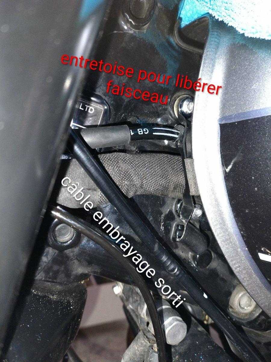

[Mécanique] Problème électrique de l'ordinateur de bord et du faisceau
fred3 a répondu à un(e) sujet de Romeo dans Mécanique & Entretien
J'ai également libéré le câble d'embrayage de son support plastique pour qu'il n'appuie plus sur le faisceau , rattaché lache, au dessus contre la patte de phare avec un rilsan. J'ai également mis deux entretoises entre la patte plastique et le cadre pour que le faisceau puisse coulisser légèrement et gagner en souplesse. J'ai gagné quelques centimètres entre le repositionnement du compteur et cette bidouille, le faisceau semble moins te du au niveau du compteur Fred3 - Aujourd’hui
J'ai installé en préventif 2 entretoises pour descendre le compteur et gagner quelques centimètres sur le faisceau - La dernière semaine
