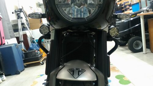

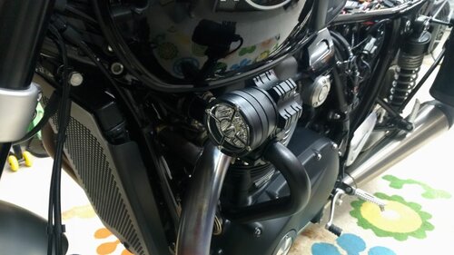

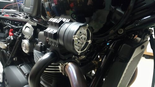

Invité softpat83 Posté(e) le 8 février 2023 Posté(e) le 8 février 2023 Bonjour à toutes ( Nat en particulier ) et tous. Je viens d'installer des feux additionnels sur ma ST. Les origines, quoique surement très performants ( j'ai un doute ) sont largement amoindris par la pose de ma tête de fourche. Le faisceau originel semble être capté par cet ajout. Solution, vu que j'ai les " crash bar ", deux feux "amazon" de bonne facture apparemment. Montage, branchement et content.............. Reste à régler l'ensemble pour ne pas aveugler ceux qui me croisent et équilibrer l'ensemble ( photos prise sur le vif ) !!! Pour les addicts: le branchement du plus sur un après contact................ difficile de le trouver sans manip hasardeuse, donc fixé sur le plus de la batterie. Je vis en campagne et ne quitte ma moto des yeux quand je roule. Personne n'aura l'idée de me les mettre en fonction sans mon accord. PS: Oui je sais, encore le tapis................ pas changé............. j'attends un don.................!!!
Motoverte Posté(e) le 9 février 2023 Posté(e) le 9 février 2023 Pas mal du tout ces feux additionnels...

Invité Posté(e) le 10 février 2023 Posté(e) le 10 février 2023 Ça rend bien esthétiquement et côté perf.ça doit être pas mal en tous cas plus qu avec le phare seul
