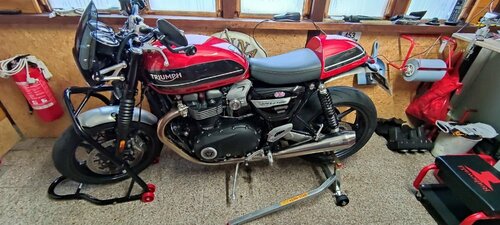

Pour la béquille d'atelier, il y a la solution KERNSTABI que tu peux trouver chez Louis.de. C'est un peu cher, mais c'est top. Moto sur la latérale, tu passes la béquille dessous et tu la "clipses" sur les diabolos des 2 cotés (il y a des sécurités sur les "fourchettes"). Tu redresses la moto, et comme la barre de levage est sur le coté et non à l'arrière, tu la retiens de coté au guidon en même temps que tu lèves, c'est pratiquement sans effort . Pour la débéquiller, c'est pareil, tu déploies la latérale, tu débéquilles, tu la reposes sur la latérale et tu retires la béquille d'atelier. Avec ce système, j'arrive à béquiller tout seul mon vieux Trident qui pèse un âne mort !! le lien vers Louis.de : La béquille : https://www.louis-moto.fr/artikel/kern-stabi-bequille-d-atelier-2038-mono-central/10002675?list=b8f06337bffdd37610eadac162516a0a&filter_article_number=10002675 A laquelle, il faut rajouter les 2 "fourchettes" : https://www.louis-moto.fr/artikel/kern-stabi-fourchettes-pour-bequille-d-atelier-mono/10002681?list=e90b3b6b974d0288acadc5d90380b8ea
