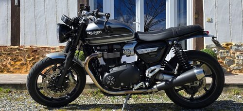

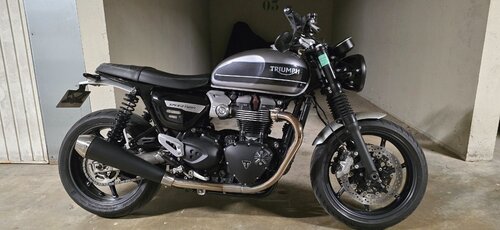

Salut à tous, voici ma ST de 2019. Je la voulais grise absolument. Elle etait déjà équipée du X-Pipe à son achat, pour l'instant je n'ai changé que le support de plaque par un court, puis j'ai changé les amortisseurs arrières par des Big Body de chez Shock Factory. J'ai également changé la monte de pneu par des S22 de chez Bridgestone. Pour la finaliser il ne me reste plus qu'à changer les clignotants que je ne trouve pas à mon goût.

Salut ju6440 elle est bien équipé cette grise, j'espère pour toi que tu a eu le catalyseur avec 🤔 le CT est pas trop loin, enfin je te souhaite bien du plaisir avec et aussi avec les S22 ✌️

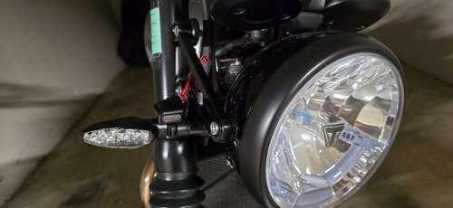

Apres réception du courrier de chez triumph qui m'annonce que je l'ai dans le baba pour mes problèmes de compteur et qu'ils ne feront rien, après réception de ma batterie lithium, j'ai du faire une manip pour récupérer l'usage de mes clignos. Pour mon cas le problème viens de la prise d'alimentation du bloc compteur, qui grâce à la longueur trop courte connue sur le faisceau avant avait pris du jeu. En enlevant le cache plastique qui protège les compteurs je me suis aperçu que en bougeant le fameux câble un coup ça fonctionne et dès qu'il rebouge ça marche plus. Donc j'ai bidouillé pour que la fiche d'alimentation n'ai plus de jeu, et eureka plus de problème tout refonctionne. Pour mon cas le fait d'avoir installé le kit rabaissement phare et compteur de chez Raisch aide beaucoup et donne du mou au faisceau, ce qui fait que quand je braque à fond à droite le câble ne force plus.
Puis même si ça reste subjectif et que au final l'ensemble n'est baissé que de 4cm, je ne vois que ça et trouve que ça change quand même pas mal la ligne et j'aime la modif, je trouveque ca la fais un peu plus trappue de lavant. Une petite photo pour vous donner un aperçu..

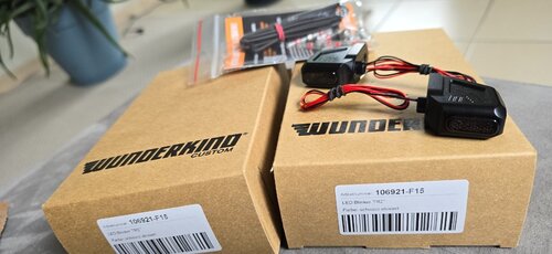

Petites nouvelles du jour, clignos reçus 🤩
Je monte ça semaine prochaine 😎
Les photos des clignos montés suivront 😁
Première observation la qualité est la, c'est du alu taillé dans la masse, tout est super bien fini. Content que je suis 😊

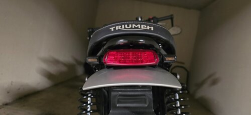

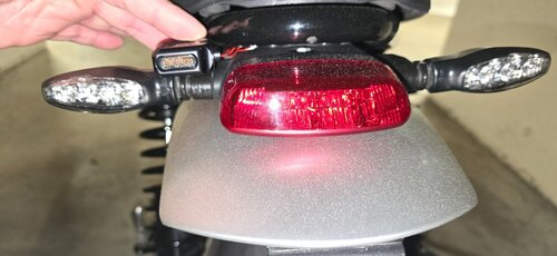

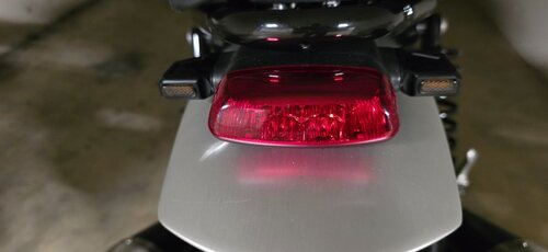

Montage des clignos WunderKind ce matin..
Totalement satisfait du rendu, j'adore ..
Ça lui fais un joli pti cul 🥰
J'avais un léger doute concernant la puissance d'éclairage, mais c'est parfait.

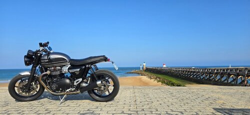

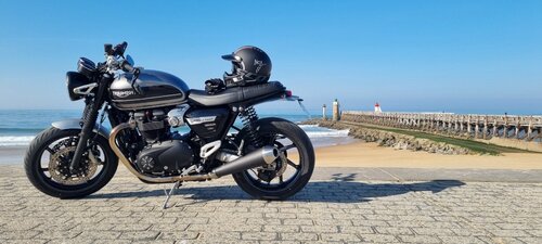

Me voilà au rendu final de ce comme je la voyais améliorée, hormis juste les leviers en noirs et le bocal de ldf avant que j'attends de recevoir,  reste une dernière chose pour améliorer encore sa tenue de route, les ressorts progressifs de la fourche que je ferais monter au moment de la révision.
Un Twiniste heureux 😎
