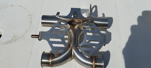

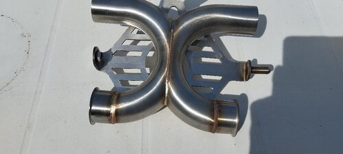

laMitraille Posté(e) le 19 avril Posté(e) le 19 avril (modifié) Salut , la compagnie , j'ai reçu ce matin mon X pipe ainsi que mes diabolos de béquille , et tous ça a vil prix , quand je vois les xpipe vendu 280 balles sur certains sites , " les gars se mouche pas du coude " j'ai choppé le mien sur Ali , 68 balles livré ça va faire le taf , j'ai regardé les soudures , elle on l'air d’être bien faite , la finitions est bonne , pour l'ajustage on verra au montage , en attendant je vous met quelques photos .... Modifié le 19 avril par Doumé LCS Déplacé dans le bon sujet !

cbriste Posté(e) le 7 mai Posté(e) le 7 mai Le 19/04/2025 à 13:22, laMitraille a dit : Salut , la compagnie , j'ai reçu ce matin mon X pipe ainsi que mes diabolos de béquille , et tous ça a vil prix , quand je vois les xpipe vendu 280 balles sur certains sites , " les gars se mouche pas du coude " j'ai choppé le mien sur Ali , 68 balles livré ça va faire le taf , j'ai regardé les soudures , elle on l'air d’être bien faite , la finitions est bonne , pour l'ajustage on verra au montage , en attendant je vous met quelques photos .... Ça explique en partie la désindustrialisation européenne. Mais difficile de résister à certains écarts de prix. 1
