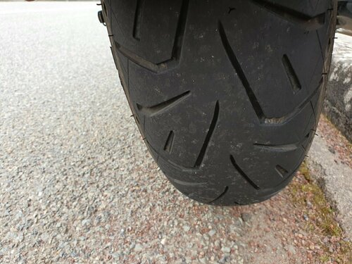

Doumé LCS Posté(e) le 5 juillet 2021 Posté(e) le 5 juillet 2021 Je regardais aussi les pneus de ma Calif en balade... https://www.forumguzzi.fr/ https://www.facebook.com/groups/forumGUZZI.fr/
Doumé LCS Posté(e) le 5 juillet 2021 Posté(e) le 5 juillet 2021 (modifié) Je faisais pareil avec ma Hachedé Switchback... une autre sportive ! Alors avé la ST, elle est tellement facile que je vais attendre de lui greffer des SF et des Hyperpro avant de photographier les Diablo Rosso Troa ! Modifié le 5 juillet 2021 par Le DRH https://www.forumguzzi.fr/ https://www.facebook.com/groups/forumGUZZI.fr/

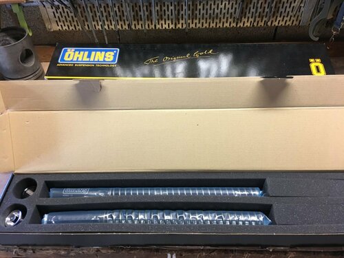

Florent Posté(e) le 11 août 2021 Posté(e) le 11 août 2021 J'ai ENFIN reçu mon kit. J'en ai un peu gros sur la patate entre EMC qui n'annonce pas les 5 semaines de délais et UPS qui...fait du UPS. J'ai ma révision annuelle fin aout, j'en profiterai pour leur demander de les installer. La suite au prochain numéro.
Marl Borrow Posté(e) le 18 août 2021 Posté(e) le 18 août 2021 (modifié) Alors voilà, c’est installé. Je n’ai que peu roulé avec mais je me suis efforcé de prendre les petites routes les plus defoncées possibles Les premières impressions sont très bonnes. Bien plus en confiance dans les courbes qui secouent alors que le rodage du kit fourche débute à peine. En plus, les vis de réglages du kit sont couleur cuivre. Du meilleur effet avec le cuir de ma selle. Bon, je n’irai pas jusqu’à dire que c’est les 800 balles les mieux investis de ma vie, mais la méthode Coué parfois… ++ Modifié le 18 août 2021 par Marl Borrow
