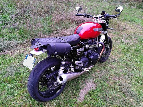

CaméLéon 96 Posté(e) le 12 juillet 2024 Posté(e) le 12 juillet 2024 Ma monture. Apres un accident en mai 2023 avec ma ST de début 2023 (moto en épave, fracture du bassin pour moi), j'ai racheté une super affaire, la mème ST mais de fin 2022 et 8200 kms. La voici aprés quelques modifs: Support de U et U sur la boite de vitesse. Selle quadrillée noire. Support de plaque court et dos de plaque peint en noir. Saut de vent/bulle fumée. Porte paquet. Sacoche arrière en cuir. Amortisseurs changés (EMC). Embouts de silencieux peints couleur argent et vernis. Eventuellement à venir: ressorts de fourche progressifs ?? et trousses à outils de chaque coté de la selle ?? 2

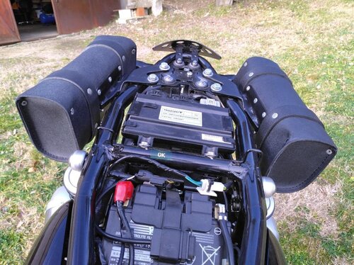

CaméLéon 96 Posté(e) le 30 décembre 2024 Auteur Posté(e) le 30 décembre 2024 La bulle ne me plaisait pas , ni d'ailleurs le porte paquet et le porte bagages. Je me suis donc fait mon propre saut de vent à partir d'un morceau de tole, et ai fait un rappel à l'arrière pour masquer le feu rouge. Un petit coup de noir satiné et hop ! Montage également de deux trousses à outils de part et d'autre de la selle, sur des supports faits maison. Le rendu me plait bien. Bulle, porte paquet et porte bagages sont en vente sur LBC 2

Eric84 Posté(e) le 30 décembre 2024 Posté(e) le 30 décembre 2024 J'aime bien! Tu peux en dire un peu plus sur ta modification des embouts de silencieux? Tu as décapé avant? Comment? Quel type de peinture et de vernis?
CaméLéon 96 Posté(e) le 30 décembre 2024 Auteur Posté(e) le 30 décembre 2024 Merci Speedphil pour le compliment. Je trouve que c'est bien mieux que la première mouture ( photo ) Pour Eric84: dépose des silencieux et perçage des rivets existants, retrait des embouts, ponçage puis deux couches de bombe argent et deux couches de vernis mat en bombe. Remontage avec rivets pop. Repose des silencieux. Ultra simple à faire

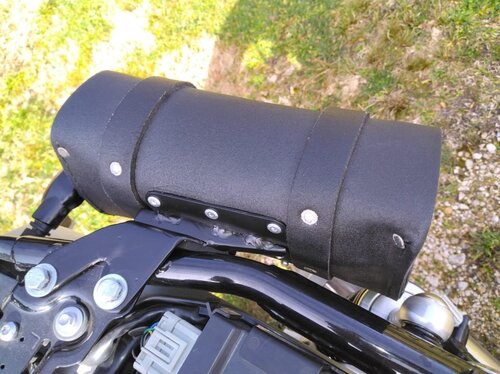

BennyZ Posté(e) le 5 janvier Posté(e) le 5 janvier J'aime beaucoup les petites sacoches latérales. Comment tu les as fixées, tu parles d'un support "maison", on peut voir?
CaméLéon 96 Posté(e) le 11 janvier Auteur Posté(e) le 11 janvier Salut BennyZ. Les supports sont faits avec quelques morceaux de fer plats et toles découpés, pliés, formés, soudés, peints. Les sacoches sont directement rivetées ( X6 ) dessus. J'ai serré le plus possible contre le cadre, et la pose/dépose de la selle se fait au millimètre prés avec les sacoches et la tole arrière. Mais ça passe.
Gone69 Posté(e) le 15 janvier Posté(e) le 15 janvier Si comme ça c'est dur pour clicker la selle en mettant des têtes bombées avec empreintes allen ça passerait mieux.
JPZ13 Posté(e) le 15 janvier Posté(e) le 15 janvier Il y a 4 heures, Gone69 a dit : Si comme ça c'est dur pour clicker la selle en mettant des têtes bombées avec empreintes allen ça passerait mieux. Bonne déduction
