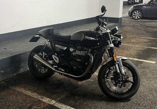

Hello, bon mon souci de liquide de refroidissement étant a priori derrière moi, je me dis que je n’avais pas encore partagé de photo de ma monture avec les petits habillages effectués. Alors voila… bon we

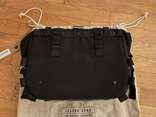

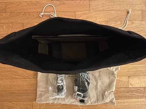

Sacoche Legend gear avec 2 jeux de sangles d’attaches qui se passent autour du cadre par exemple, ou se raccordent avec la sangle de selle SW Motech. Etat neuf car jamais utilisée, valeur neuve de 155 euros. L’annonce est aussi sur le bon coin mais n’hésitez pas a m’envoyer un message si vous êtes intéressé https://www.leboncoin.fr/equipement_moto/2343248720.htm bon we
