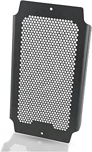

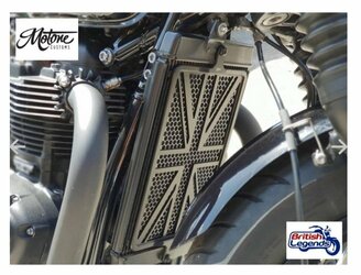

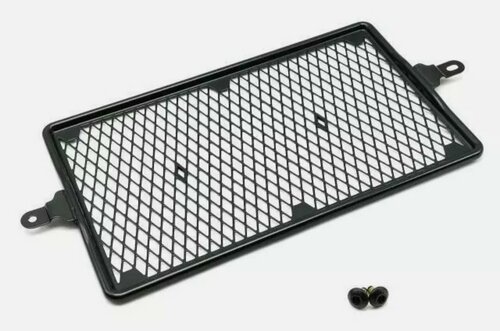

Cyder Posté(e) le 20 juillet 2022 Partager Posté(e) le 20 juillet 2022 Bonjour tous le monde. Je remarque que notre petit radiateur est quand même sacrément exposé, et qu'il a une fâcheuse tendance a prendre cher au niveau ailettes. Je vais donc opté pour une grille de radiateur, mais je ne sais pas la qu'elle choisir. Je trouve la Motone superbe et bien stylé. Mais le tarif... (Il a intérêt à être au top) Après il y a le choix de l'origine car pour le coup je me dit que si c'est pas la Motone, ce serait quand même mieux de l'origine. Mais bon, du coup pour me décider je cherche à avoir des infos sur l'une et l'autre, du style: pour vous, la qu'elle a la meilleure protection, la qu'elle va mieux vivre dans le temps, et ce que la Motone laissera respirer suffisamment le radiateur, et surtout la qu'elle des deux serait la plus simple a nettoyer car j'imagine que la grille d'origine doit être une vraie passoire a insectes Si joint photo pour illustrer ma demande: 1er grille OEM, 2ieme grille Motone. Lien vers le commentaire Partager sur d’autres sites More sharing options...
Marl Borrow Posté(e) le 21 juillet 2022 Partager Posté(e) le 21 juillet 2022 J’ai la motone. RAS. Les insectes et les cailloux en ont l’air très contents. ++ 1 Lien vers le commentaire Partager sur d’autres sites More sharing options...
Cyder Posté(e) le 21 juillet 2022 Auteur Partager Posté(e) le 21 juillet 2022 Merci pour ton retour. Est ce qu'elle protège vraiment toutes les ailettes? Parce j'ai l'impression que la grille est un peut plus petite que le radiateur lui même. Lien vers le commentaire Partager sur d’autres sites More sharing options...
mlo Posté(e) le 21 juillet 2022 Partager Posté(e) le 21 juillet 2022 (modifié) j'ai installé l'autre (et je crois de mémoire ne pas être le seul ici) : Elle protège bien de tous les côtés, se monte facilement. Par contre, les trous sont plus resserrés, donc peut-être un poil moins bien en refroidissement ? se trouve aussi bien sur Amazon que chez alibexpress et dans quelques boutiques Modifié le 21 juillet 2022 par mlo Lien vers le commentaire Partager sur d’autres sites More sharing options...
Cyder Posté(e) le 21 juillet 2022 Auteur Partager Posté(e) le 21 juillet 2022 Merci pour ton retour. Ayant fouillait un peut le forum avant de poster ma demande, je suis tombé sur ce genre de grille. Et désolé mais elle est pas du tous a mon goût, je la trouve vraiment balaise, et c'est vrai que l'air doit quand même beaucoup moins bien passer, surtout que nos moulins chauffe un petit peut... Lien vers le commentaire Partager sur d’autres sites More sharing options...
Doumé LCS Posté(e) le 21 juillet 2022 Partager Posté(e) le 21 juillet 2022 (modifié) Il y a 3 heures, mlo a dit : j'ai installé l'autre (et je crois de mémoire ne pas être le seul ici) : Elle protège bien de tous les côtés, se monte facilement. Par contre, les trous sont plus resserrés, donc peut-être un poil moins bien en refroidissement ? se trouve aussi bien sur Amazon que chez alibexpress et dans quelques boutiques J'ai la même alors vendue pour une 40aine d'€ avec le gravage Speed Twin d'origine. C'est du bon chinois, efficace et perso, je ne me pose pas vraiment la question de la taille des perforations car le radiateur est suffisamment exposé et aéré, faisant son boulot. Modifié le 21 juillet 2022 par Doumé LCS https://www.forumguzzi.fr/ https://www.facebook.com/groups/forumGUZZI.fr/ Lien vers le commentaire Partager sur d’autres sites More sharing options...
Cyder Posté(e) le 12 septembre 2022 Auteur Partager Posté(e) le 12 septembre 2022 Bon... Et bien je me répond à moi même. (Si ça peut aider les futurs acheteurs) J'ai finalement craqué pour la Motone, elle est magnifique, vraiment elle est superbe. La finition est excellente elle couvre parfaitement le radiateur. Juste prévoir un petit peut de frein filet pour les visses. Maintenant comme j'avais un peut peur elle couvre beaucoup le radiateur, la surface de ventilation est diminuée et du coup le ventilateur se déclenche plus qu'avant... Voilà comme ça, vous savez. Lien vers le commentaire Partager sur d’autres sites More sharing options...
