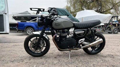

Posté(e)
- Ha oui, très original comme ça, cela fait vraiment une ancienne avec une belle couleur et le logo sur le réservoir 🤩qui est vraiment super... bref l'ensemble est génial...j'adore 👍
- Pour ce qui est du pilote, j'espère qu'il ne faut pas attendre que la crinière repousse...🤣😉

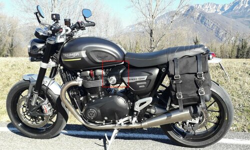

Posté(e)
Joli prépa ! j'aime bien la peinture de réservoir, et le détail de la bonbonne de gaz en noir pour les amortos (la touche dorée habituelle chez Olhins jure sur des bécanes comme les nôtres).
Posté(e)
Il y a 7 heures, Jacouti a dit :
Merci 🙏 l’idée était d’avoir un maximum de pièces en noirs, du coup en allant la chercher j’ai vu un détail qui me chiffonne une peu… la béquille grise 😅 mais on va arrêter là sinon je vais finir ruiné.

Posté(e)
il y a 31 minutes, Têtedenoix a dit :
Partie plastoc
merci pour la photo, comme j'ai encore des pièces grises d'origines ça me choque pas trop.
Merci quand même pour la proposition
Je profite également de mettre une rapide liste des modifs si ça intéresse qqn :
Ecusson protège carter  Motone fourni par SB (moi-même)
Protèges carter Motone fourni par SB
Support plaque sur mesure Meister https://www.meister-engineering.com/
Clignotant avant et arrière Kellerman fourni par Meister
Peinture réservoir bi-tons + caches latéraux exécuté par l'atelier Allegoria http://atelierallegoria.com/
Cale-pied avant et arrière Motone fourni par SB
Protège chaîne alu noir (marque ?) fourni par Meister
Filtre à air K&N fourni par SB
Suppression catadioptre fourche avant exécuté par Meister
Sélecteur de vitesse et frein arrière LSL fourni par SB
Levier frein avant + embrayage noirs (marque ?) fourni par Meister
Selle d’origine pour custom fourni par SB exécuté par Pascal Schwitter https://www.lemanbleu.ch/fr/Actualite/Archives/Decouverte-du-metier-de-sellier-automobile.html
Suspensions arrières Ohlins fourni par SB
Pots Zard fourni par SB
Diabolos Rizoma fourni par SB
Réservoir liquide frein avec support Rizoma fourni par SB
Kit d'abaissement du phare et du compteur  + vis noirs  fourni par SB
Cache compteur + masque compteur Arton Works fourni par SB
Bouchon réservoir sans clé fourni par SB
X en cuir de chez Trip Machine fourni par SB
Jauge température huile fourni par SB
Bouchons de pneu Union Jack fourni par SB

Posté(e)
C'est chouette tout ça. Comment as-tu fait pour les amortos ? Je vois que la bombonne est noire, mais tout le reste aussi ! Tout est peint ?
La personne à qui j'ai acheté les miens avais mis de l'adhésif noir mat que j'ai enlevé. Mais les tiens full black me font de l'oeil.
Posté(e)
Il y a 11 heures, DarkMaloche a dit :
Il y a une version toute noire chez Ohlins pour nos ST, et je trouve que c'est plus joli en tout cas sur ma moto car ça reste plus discret avec le reste des modifs.
Posté(e)
Il y a 1 heure, Pantah 01 a dit :
Bonjour ,le comportement est vraiment différent avec ces amortos?
Crdlt
En fait ça doit être la combinaison entre la nouvelle sellerie et les amortisseurs qui donne la sensation de rouler en fauteuil chesterfield 😁par contre la moindre imperfection de la route se ressent beaucoup plus à l’avant. Je ne suis pas un expert, mais la moto me semble plus agréable à rouler qu’avant. Je veux la faire essayer à un amis qui roule également en ST 2019 d’origine pour avoir son avis.
