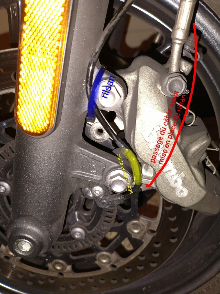

fred3 Posté(e) le 1 août Posté(e) le 1 août Bonjour à tous. Sur ma st 1200 de 2020, Mon câble de capteur ABS avant situé côté gauche de la fourche (assis sur la moto) est à nu, endommagé par le frottement sur l'étrier de frein. J'en déduis que son passage n'est pas correct. J'ai donc ré isoler proprement le câble, mis un rilsan pour modifier le passage du câble. Pouvez vous m'envoyer une photo du positionnement sur votre moto pour comparer. La photo ci dessous montre le nouveau positionnement de mon câble, en bleu le rilsan et nouveau point d'attache, en jaune l'endroit où le câble avait frotté sur l'étrier avant modification, en rouge le passage du câble avant modification Merci et bon weekend Fred3

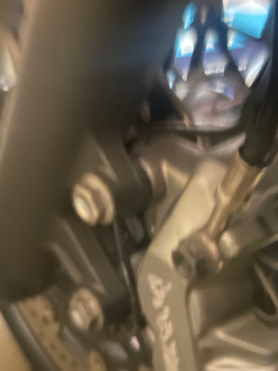

lolotwin Posté(e) le 2 août Posté(e) le 2 août Mal positionné Désolé pour la photo mais le stabilisateur est HS
fred3 Posté(e) le 2 août Auteur Posté(e) le 2 août Il y a 5 heures, lolotwin a dit : Mal positionné Désolé pour la photo mais le stabilisateur est HS Merci lolotwin pour ta photo Si je comprends bien, le positionnement du câble sur ta photo est le positionnement correct ? Merci Fred3

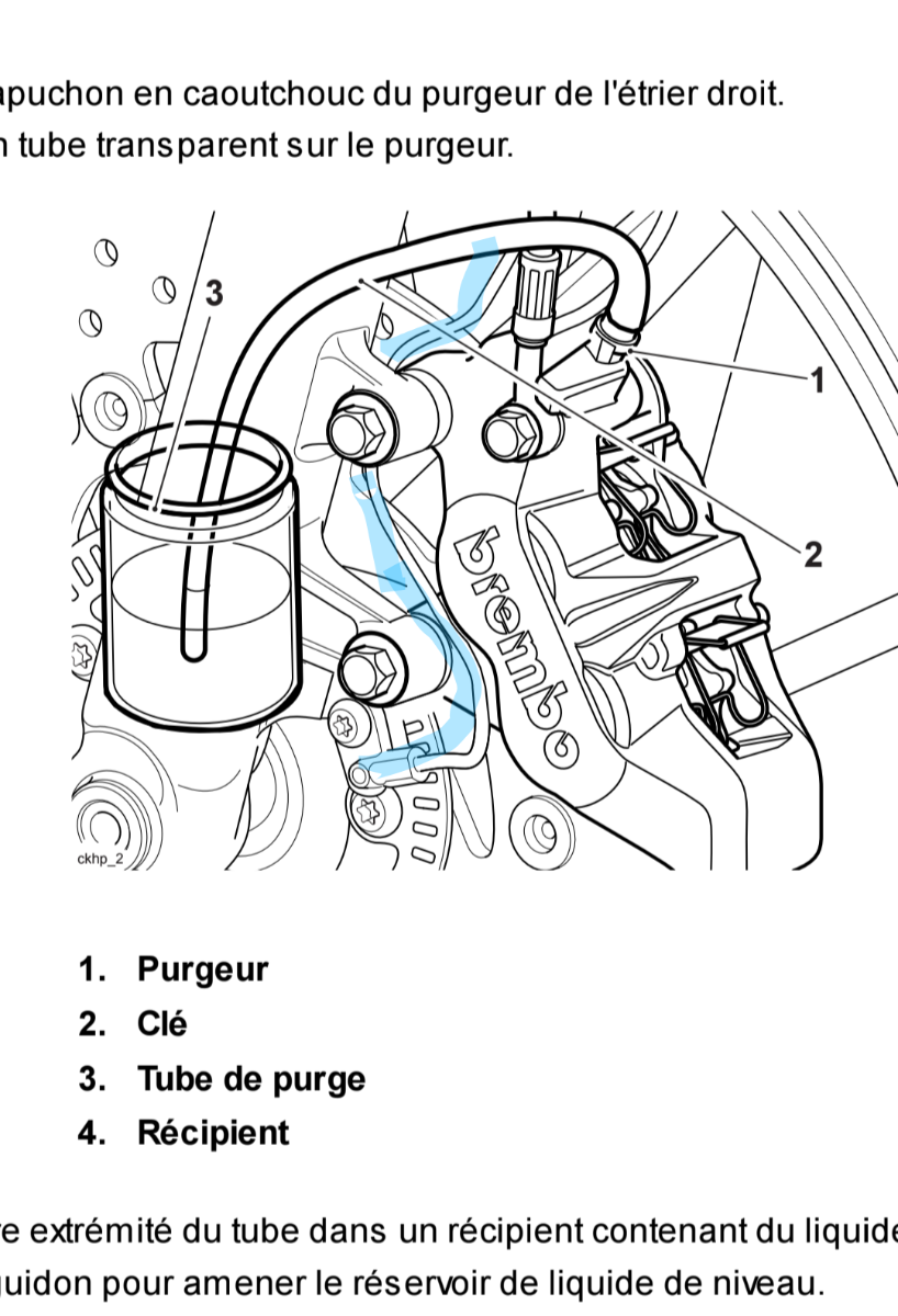

fred3 Posté(e) le 2 août Auteur Posté(e) le 2 août En cherchant dans le manuel d'atelier j'ai trouvé une image où l'on voit le passage du câble Merci pour vos réponses à ma demande Fred3
