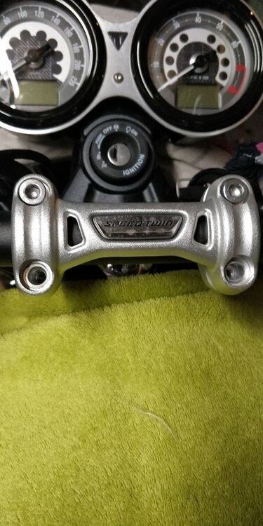

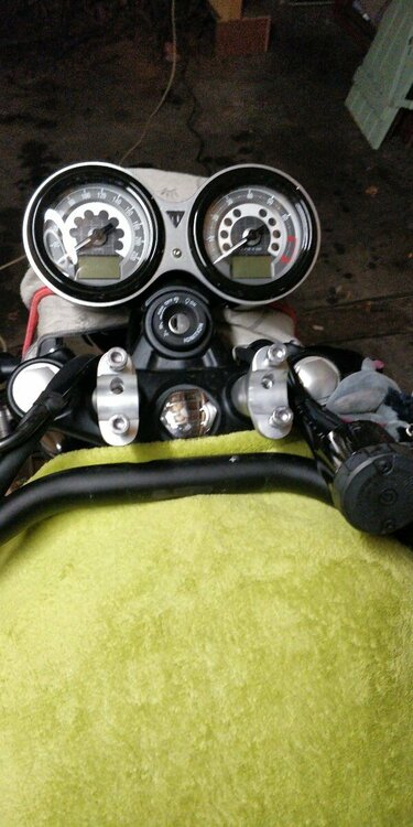

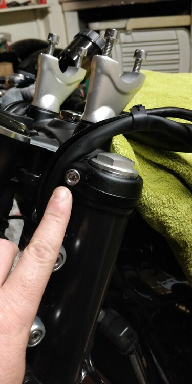

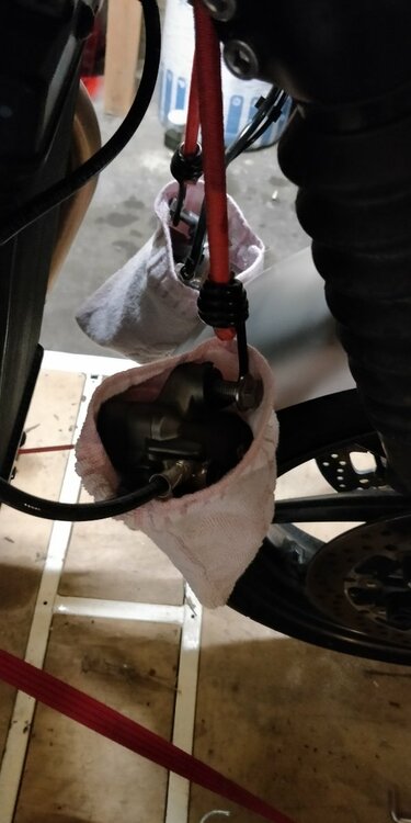

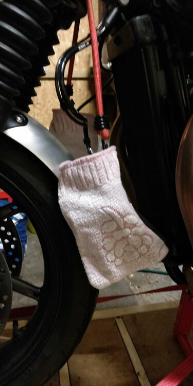

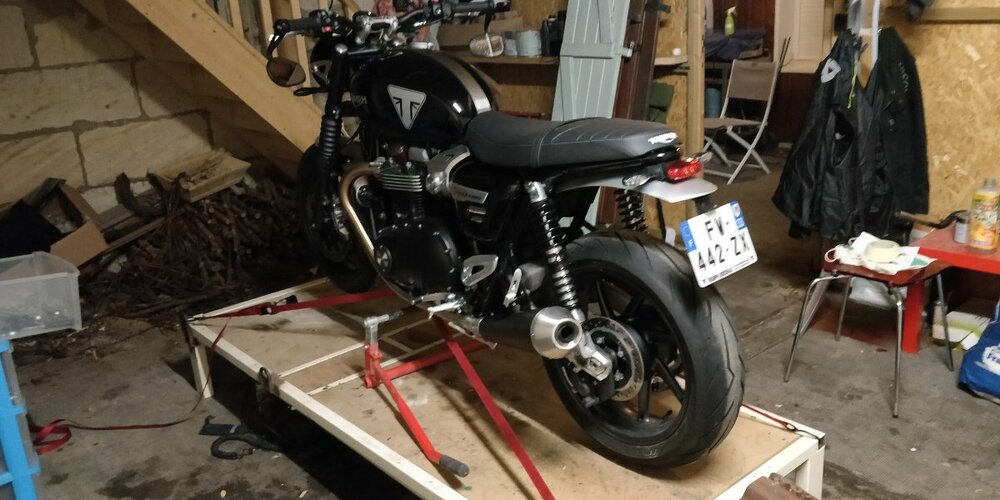

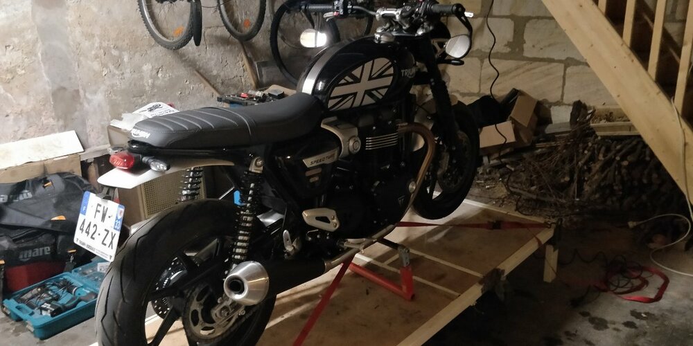

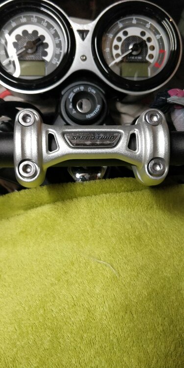

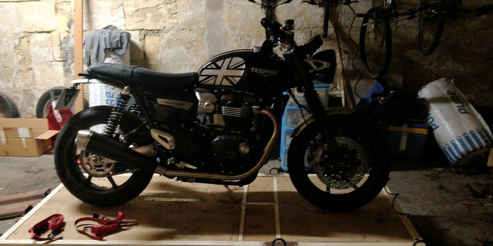

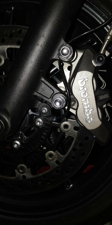

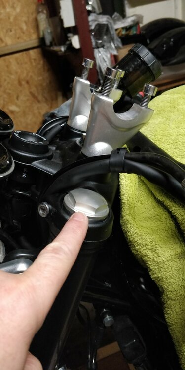

eulsyd Posté(e) le 11 mars 2021 Auteur Posté(e) le 11 mars 2021 Début des hostilités ce soir. J'ai pris un peu d'avance sur le week-end. Hop sur mon lève moto maison. Recyclage d'un lit d'hôpital Puis on sécurise Démontage des étriers, une clef de 14 et un torx de 30 pour le capteur de l'ABS Deux gants de toilettes et un sandow éviteront qu'ils cognent contre la fourche ou le cadre On protège le réservoir pour démonter le pontet On commence par les écrous du bas, puis le haut Dépose du guidon pour accéder aux écrous des tubes de fourches. Attention a le garder relativement droit pour ne pas faire passer une bulle dans la durite Puis on débloque les vis du Té supérieur Puis l'écrou de tube avec une douille de 30. Attention, il faut bien faire cette opération dans cet ordre (vis du Té puis écrou de tube) sinon le desserrage de l'écrou de tube est presque impossible puisque contraint par le serrage du Té. Pour démonter l'axe de roue, il faut une clef BTR de 17. J'en ai pas. Au boulot on a de l'hexagone de la bonne taille. J'en découperai un morceau demain pour me faire l'outil kivabien Et hop, un coup de scie, un peu de fraisage et on a un bel outil
