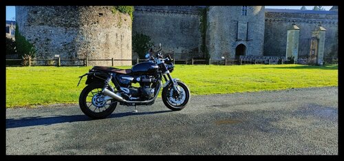

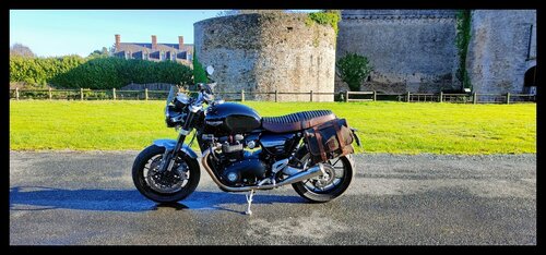

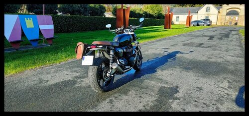

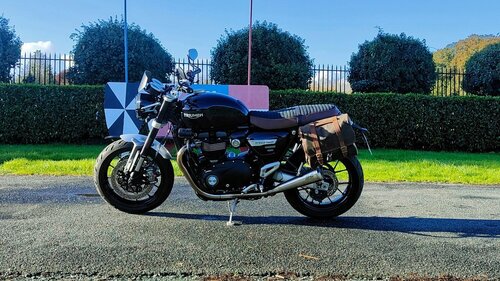

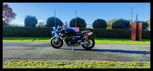

400km hier, en vendée. La photo a été prise au chateau de Tiffauges. Mon père (sur la photo) roule en MG V7.

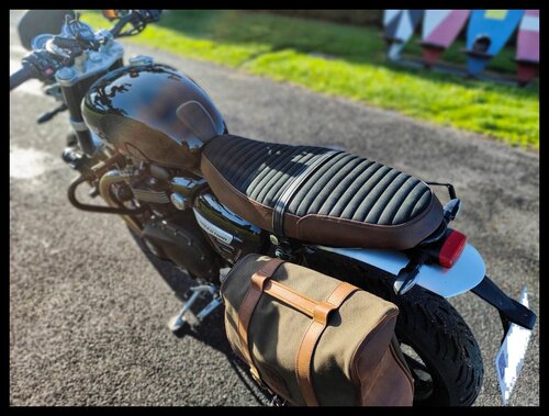

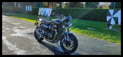

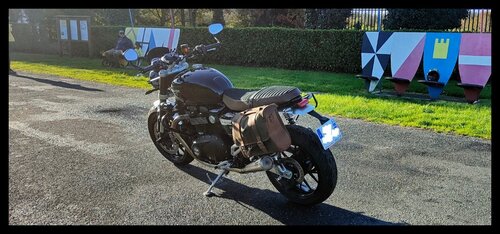

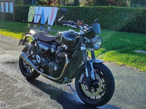

Quelques photos plus récentes, ci dessous. les modifications depuis : Echappement, grille de phare, projeteurs LED, housse de selle, saute vent (pas satisfait, il est trop haut car il est fait plutôt pour le millésime 2019-2021)

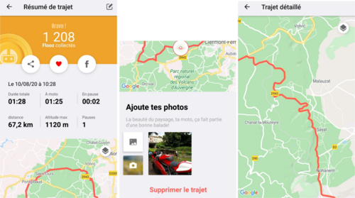

[Équipement] Application Liberty Rider
Guihelm a répondu à un(e) sujet de Guihelm dans Accessoires et équipements
J'ai la même observation que vous pour la batterie. C'est pas le nirvana, mais c'est vraiment pas mal pour découvrir des petites routes. pour le reste (genre les rappels d'entretien etc), c'est encore un peu gadget -
Hello, Je veux vous présenter l'application Liberty Rider. Sa fonction principale est d’être une appli de guidage, comme Waze ou Maps. Mais celle la est faite pour la moto. Vous pouvez choisir le type de route que vous souhaitez rouler sur un trajet (réglage du parametre "sinueux" de la route). C'est vraiment sympa pour éviter (dans mon cas) les routes droites monotones. il y a aussi quelques fonctions de sécu, contact des secours etc... https://liberty-rider.com/ Mon avis, après découverte, c'est que c'est un bon outil quand on veut rouler d'un point A à B et découvrir de nouvelles routes entre temps. C'est très pratique aussi de pouvoir faire le point en chiffres sur le trajet (vitesse moyenne, durée, temps de pause, relevé cartographique). J'aime aussi pouvoir partager avec mes proches le trajet. ça ressemble à ça : Ci dessous un lien pour s'inscrire avec mon parrainage. https://v67az.app.goo.gl/D9CBTNbe6GvrLks76 il y a une version gratuite quasi-complète, de plus vous obtenez la version payante de base dans la plupart des cas via votre assurance, ils sont partenaire avec les plus répandues. Bref, je recommande d'essayer. Je viens de tester et je ne vois que du bon !
