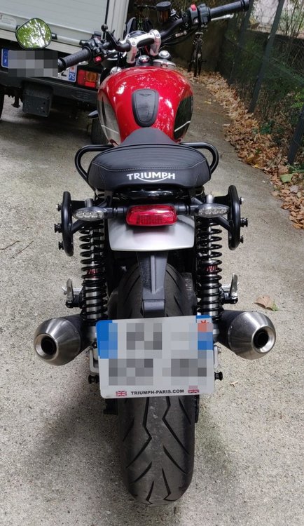

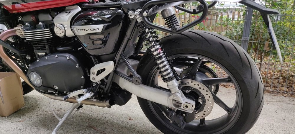

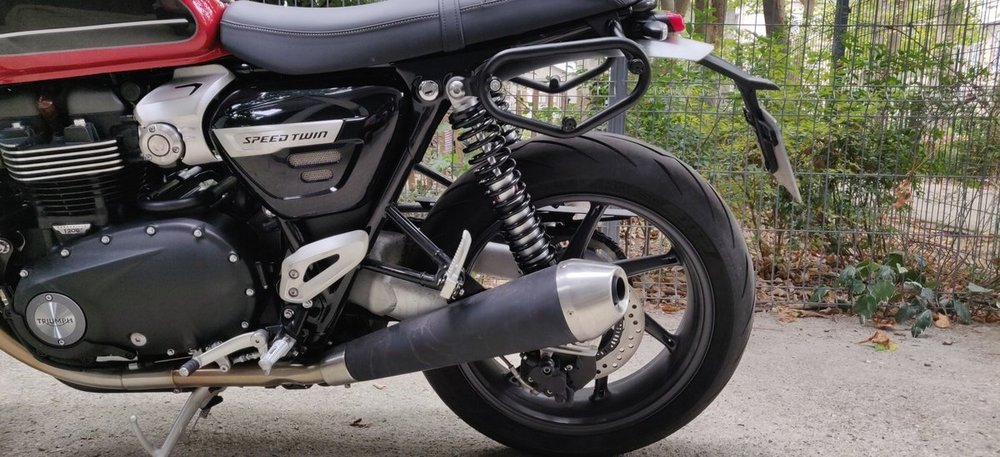

Alors, c'est assez pénible car pour pouvoir retirer l'amortisseur il faut retirer le pot. Pour retirer le pot il faut retirer le cale pied...
Une fois remonté (pas évident de soulever l'arrière train de la moto tout en essayant de faire rentrer l'amortisseur, seul) :
La suspension est clairement plus ferme à l'assise, c'est assez surprenant (forcément, elle était hyper molle avant). Pas encore essayé sur route....
je vous tiendrai au jus. Je ne suis que sueur présentement.

Salut @Florent, comment tu as procédé pour faire le changement et soulever l'arrière de la moto ?
- Florent
- Tenancier
- Messages : 488
- Département : Paris
Re: [Accessoires] Amortisseurs Shock Factory
Hello @Sebike, tout simplement en le faisait un amortisseur à la fois.
Cette vidéo m'a un peu permis de voir comment il était fixé au niveau de la boucle arrière : https://www.youtube.com/watch?v=HskM9zZOtGE
Mais c'est rien de sorcier...le plus dur c'est de reloger le haut de l’amortisseur sur le cadre (vers 2min45 sur la vidéo).

Alors alors, j'ai fait un peu plus de 300 bornes aujourd'hui sur des routes un peu dégradées entre autre. La tenue est ouf ! J'ai presque l'impression de retrouver mon ancienne Street Triple R Je prends enfin des courbes sans la petite goutte de sueur, c'est un vrai bonheur. L'amorti est forcément plus ferme sans être inconfortable. Franchement vu le prix ça vaut le coup. Merci pour la découverte @Sebike !
Mais maintenant les ressors avant font franchement tâche.

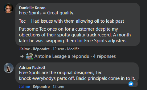

Sur le groupe FB Speed Twin 1200 j'avais lu que comparé aux bouchons Free Spirit (qui sont bieeeeeen plus chers), les Tec avaient tendance à ne pas être étanche et perdre l'huile ... A voir si c'est vrai ou pas. On peut quand même voir que Tec c'est bien moins cher que les autres, ce qui pour moi est un poil suspect quand même.
