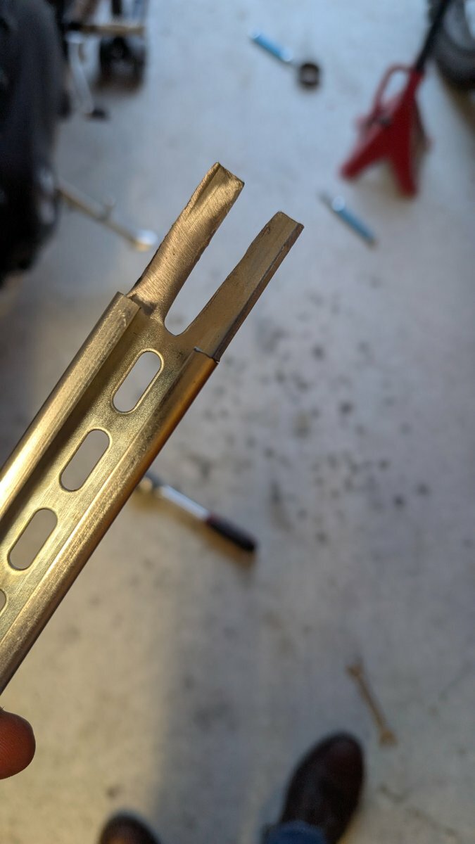

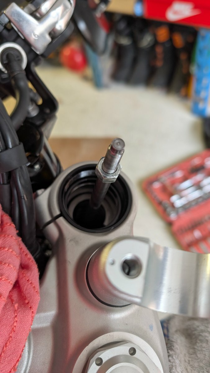

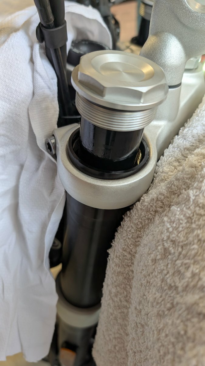

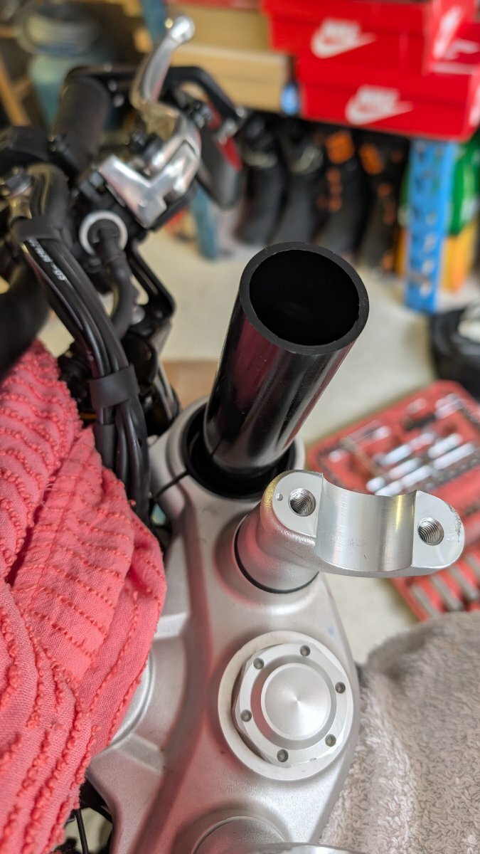

Concernant l'outil "exotique" il faut l'insérer entre le bouchon de fourche et le tube noir (ça glisse et il faut être deux). Cela te permet de comprimer le ressort et de bloquer la tige sur laquelle est vissé le bouchon de fourche. Puis de le dévisser pour sortir le tube noir et le ressort d'origine.
Il faut faire la manipulation dans le sens inverse pour le remontage. À la différence que le ressort progressif est plus dur à comprimer que celui d'origine (tu es content d'avoir ton pote avec toi).
