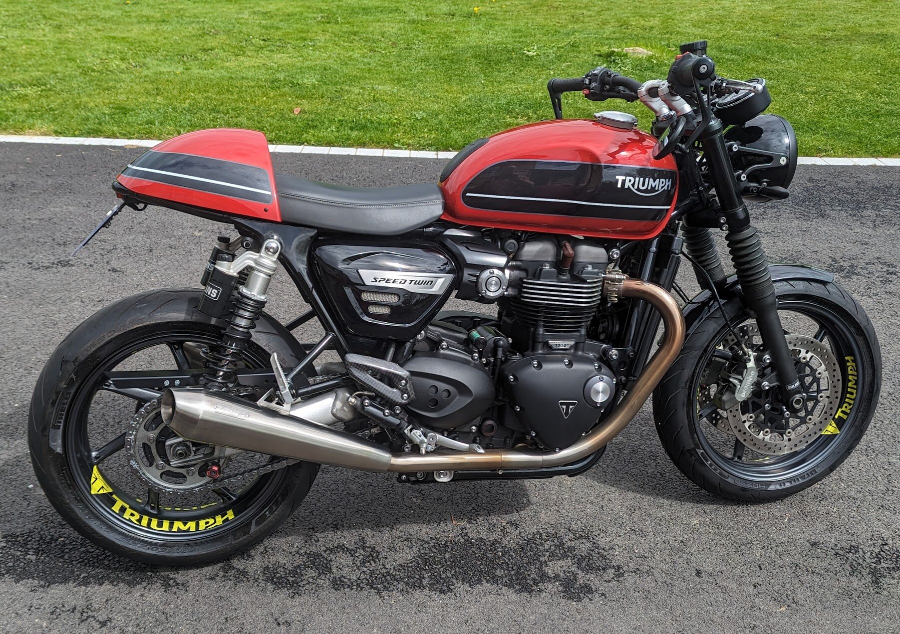

[Tricouni] Speed Twin Custom
DarkMaloche a répondu à un(e) sujet de Tricouni dans Présentation monture
C'est chouette tout ça. Comment as-tu fait pour les amortos ? Je vois que la bombonne est noire, mais tout le reste aussi ! Tout est peint ? La personne à qui j'ai acheté les miens avais mis de l'adhésif noir mat que j'ai enlevé. Mais les tiens full black me font de l'oeil. -
Ca y est mes impressions sont terminées. Le montage rend bien mieux qu'avec les pattes vendues avec le passage de roue et que j'avais mis du coté extérieur des amortisseurs. Le tout est fixé comme toi.
Oui, il en faut pour tout le monde comme on dit ... ? Merci doubleju pour la photo. Je n'avais pas fait attention que le trou taraudé de la vis d'amortisseur était débouchant et qu'on pouvait donc s'en servir. C'est bien pratique que tu puisses te faire des pièces métalliques pour adapter des accessoires. De mon coté, je vais tenter d'intégrer un peu mieux les clignos vendus avec le passage de roue Baak en m'inspirant de tes fixations. Par contre je vais voir si je peux le faire en impression ABS 3D en essayant de faire le plus costaud possible.
Sympa. Quelques similitudes avec la mienne. Un motard de goût ? J'ai le support de feu Baak qui supprime le garde boue arrière de la même façon. Pourrais-tu me faire une photo où je puisse voir comment tu as monté les clignotants ? Merci d'avance.
