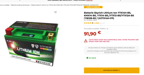

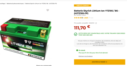

Hello les amis,
Je viens de me faire les 11 pages 🙂
Je suis perdu, vous avez tous pris la HJTX14H et pas la HJTZ10S.
Motoblouz dit que la première (la votre) n'est pas compatible, mais que la deuxième l'est...
Je ne comprends pas la différence et j'aimerais bien votre validation une dernière fois.
Que faire ? J'ai peur 😉
Merci!!

Re: [Mécanique] Batterie - Problème de démarrage et perte des informations ODB
par Eric84 Posté le
Je ne connais pas les différences, mais je vois que les deux ont les mêmes caractéristiques, et voir mon post du 02 octobre, la x14h se monte sans aucun souci, et j'en suis super content, plus aucun souci depuis le montage!

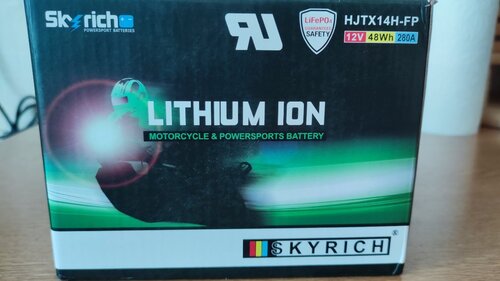

un de plus, HJTX14H-FP installée il y a 2 semaines, avec un chargeur lithium ctek.
c'est étonnant le poids...
