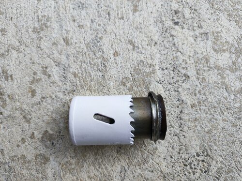

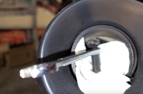

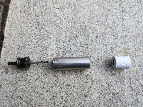

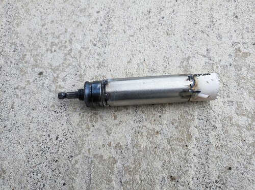

Modifier les silencieux d'origine...
L'idée m'est venu à cause ou grace a certains silencieux d'origine de certains pays, qui sont déchicanable facilement. L'idée viens de là.
Donc au programme supprimer la dernière chicane (celle visible) et aviser pour le reste selon le résultat.
Pour ce faire il y a pas 36 solution il faut couper la soudure de la dite chicane, et ce sera obligatoirement avec un trépan et de diamètre 38. Mais ces dernier sont trop court pour accéder à la soudure du coup il faut rallonger le trépan.

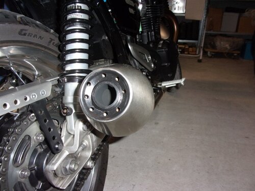

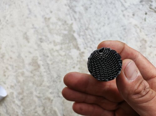

Voilà une fois l'outil fabriqué et les deux chicanes supprimé le résultat est au final peut probant. Le son ne change pas, voir très peut. Je tiens à conserver le catalyseur principal. Alors j'ai décidé de continuer à enlever les obturateur, intérieur ainsi que les catalyseur des silencieux. Pour ce faire pas le choix il faut fabriquer et bricoler des outils donc toujours sur la base de trépan rallongé, et d'outil rallongé.
Voici les résultats, visuellement ont est bien ça se voit tous de suite qu'ils sont ouverts

Au finale le son me plaît carrément. Il est fort sans être assourdissant. ( Pour info, je ne supportait pas les Arrow déchicané de ma street triple).
Le son:
Bon je suis désolé, je n'arrive pas à poster la vidéo avec le son (qui est de toute façon pas dingue car filmé au portable).
Mais pour ceux qui peuvent et savent le faire ce boulot est facile et rend plutôt pas mal, moi perso j'adore.
Ça fait qu'au final les silencieux d'occasion 150€ un peut de matos trépan (compter 1 trépan par chicane, huile de coupe (perso j'ai rien payé
) ça fait des pots qui reste quand même bien stylé et pas chère.
Le son:
