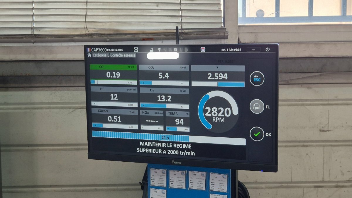

Pour celles où ceux qui se posent des questions et qui ont des doutes pour le CT.
J'ai passé le CT de mon ST et tout est OK.
La moto (2020 euro4) est montée avec un Xpipe la gestion moteur est optimisée (Thorn bike Béziers) manière que ça tourne rond et il y a 2 silencieux Vance Hine.
La pollution est nettement en dessous de la limite ainsi que le bruit.
Faites respirer vos moteurs Gréta ne vous en voudra pas et ne sera pas fâchée !

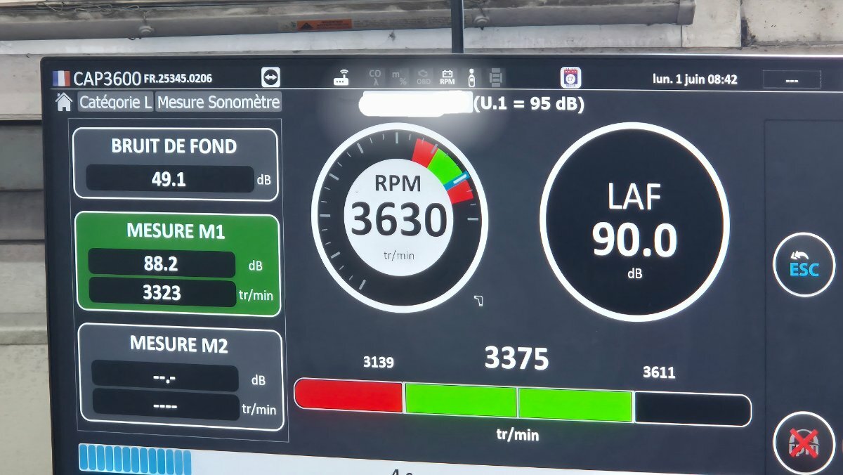

Toute d'origine donc ça aurait été balot que ça se passe mal.
En CO : 0,01 %
Côté bruit : 89,1 dB.
