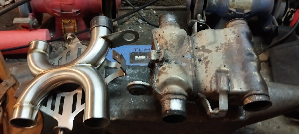

Salut , la compagnie , j'ai reçu ce matin mon X pipe ainsi que mes diabolos de béquille , et tous ça a vil prix , quand je vois les xpipe vendu 280 balles sur certains sites , " les gars se mouche pas du coude " j'ai choppé le mien sur Ali , 68 balles livré ça va faire le taf , j'ai regardé les soudures , elle on l'air d’être bien faite , la finitions est bonne , pour l'ajustage on verra au montage , en attendant je vous met quelques photos ....

Euro 4, le catalyseur est entre les tubes des collecteurs et les deux silencieux, Euro 5, le catalyseur est après les tubes des collecteurs et les deux silencieux d'échappement sont aussi catalysés.corsu a écrit : mar. 6 mai 2025, 20:09 Bonjour

Donc le xpipe en euro5 ne supprime q'une partie des cata.JPZ13 a écrit : mer. 7 mai 2025, 14:04 Euro 4, le catalyseur est entre les tubes des collecteurs et les deux silencieux, Euro 5, le catalyseur est après les tubes des collecteurs et les deux silencieux d'échappement sont aussi catalysés.![]()

En contrepartie, tu gardes un peu plus de couple moteur.corsu a écrit : ven. 9 mai 2025, 05:34 Donc le xpipe en euro5 ne supprime q'une partie des cata.

Tu as gagné 2 pages de lecture où tu vas découvrir que l'intérêt d'un decata n'est pas de gagner en puissance ou en couple, ça se saurait, pas plus que n'importe quel stage1 ou cartographie digne de ce nom.
En ajoutant que seules les euro5+ (modèles 2025) ne peuvent pas être décatalysées et que les euro5 tournent déjà encore plus pauvres d'origine que les euro4, les dites euro4 comme la tienne supportant allègrement un xpipe et passant actuellement la case CT avec succès pour peu qu'elles soient entretenues correctement, injection et boîtier papillon compris...

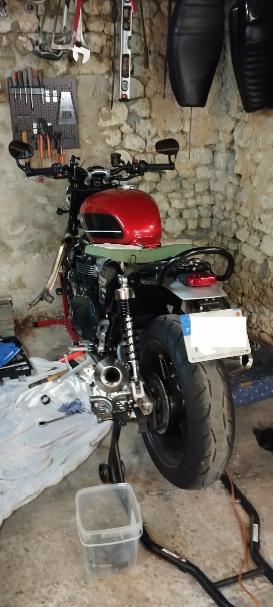

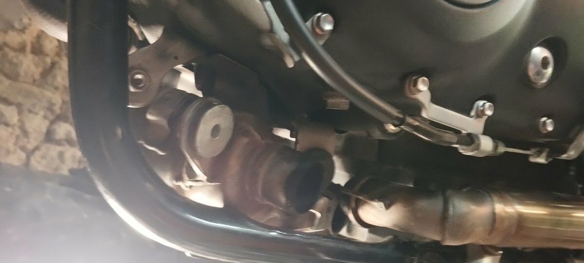

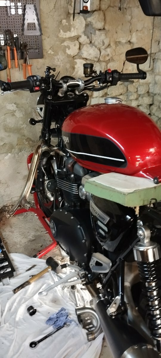

salut la Team , voila je me suis lancé dans l'optimisation le ma moto , j'ai en même temps effectué la révision , remplacement de tous les fluides , pour le liquide de refroidissement j'ai utilisé du MOTOREX M 5.0 un des rare parfaitement compatible avec celui d'origine (HD4XHybrid OAT ) , pour le démontage du catalyseur , je doit dire que c'est une belle tanné ! sans pont faut se coller par terre , c'est plus de mon âge ces connerie lol , je vous met quelques photos , pour infos j'ai regardé la vidéo d'Adam Croll sur le sujet et ca ma bien aidé , dans quelques temps je compte utiliser comme dit précédemment la carto de chez dnk tunes works dont je vous met le lien : https://dnktuneworks.com/product-catego ... /?swcfpc=1
je vais déjà commencer a rouler comme ca , ce qui va me permettre de voir l'évolution avec la future carto , ce qui ma convaincu ? , et bien , ce sont les nombreux témoignages des utilisateurs , on verra ce que ca donne , suite au prochain épisode .....t

Oui c’est une merde à démonter ce x-pipe.
Pour la richesse il y a un mode adaptatif, tu démarre la moto sans toucher à l’accélérateur et tu la laisses comme ça jusqu’au 3éme (il me semble) déclenchement du ventilateur, sinon il doit y avoir l’option dans tuneecu mais j’en suis pas sûr

merde ! , je l'ai démarré et j'ai mis quelque coup de gaz , , j'ai pas encore roulé avec .. par contre le son est sympa , plus grave .... vais voir ca sur la routelolotwin a écrit : mar. 2 juin 2026, 11:17 Oui c’est une merde à démonter ce x-pipe.
Pour la richesse il y a un mode adaptatif, tu démarre la moto sans toucher à l’accélérateur et tu la laisses comme ça jusqu’au 3éme (il me semble) déclenchement du ventilateur, sinon il doit y avoir l’option dans tuneecu mais j’en suis pas sûr![]()
