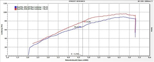

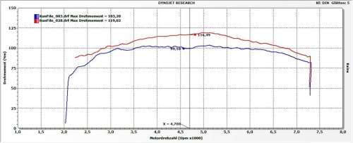

en fait non la carto est déjà dans le power commander , vue le taro c'est la moindre des choses , sur la courbe de raisch a défaut ca pourrait être aussi la solus british legend avec le booster plug etc etc a voir ... le prochain achat début de mois va être une selle crafton , la greaser pour madame ..

je suis allé voir sur BR performance , ca a vachement augmenté :

hello , j’entends bien , chez raisch ils prétendant qu'il on bossé et développer cette carto au banc , c'est pour cela que j'ai trouvé le truc intéressant , d'un autre coté en cas de blême les mecs sont en Allemagne sinon j'ai écrit a la boite cité par JPZ13 donc voici la réponse de BR performance :
Bonjour
Merci de l’intérêt que vous portez à notre société.
Pour la Triumph Speed Twin 1200 97ch/112Nm celle-ci passe après reprogrammation en sur mesure sur banc de puissance avec les pièces que vous avez installées à +/- 106ch/122Nm. ( xpipe +KN )
Cette opération nécessite une immobilisation du véhicule de 2 jours. Nous pouvons mettre à disposition un véhicule de courtoisie le temps de l'immobilisation du véhicule
Le tarif de cette préparation est de 650 Euros TTC. Avec la remise spéciale Pâques le tarif passe à 552 Euros TTC
N'hésitez pas si vous souhaitez d'autres renseignements.
Cordialement
BR-Performance Paris
Spécialiste de l'Optimisation Moteur
Re: [Mécanique] Kit Power Commander 5 pour stage 1
Si tu prends le Stage 1 à 850 euros plus 552 de reprogrammation de BR-performance, cela te coûte 1402 euros les +9 ch🤑. Si tu prends que la reprogrammation +7 ch, 552 euros. 🤔🤔🤔-🤑🤑🤑
Je te défie de faire une différence entre 106 et 104 ch 😉

non , après réflexion je pense que la reprogrammation est la solution dans mon cas , mes pièces sont juste le xpipe et le filtre a air KN donc 106 HP plus ou moins c'est bien ( 104 HP aussi donc ) et une sonorités un peu plus libéré ça sera parfait pour moi , merci pour vos remarques 👌
