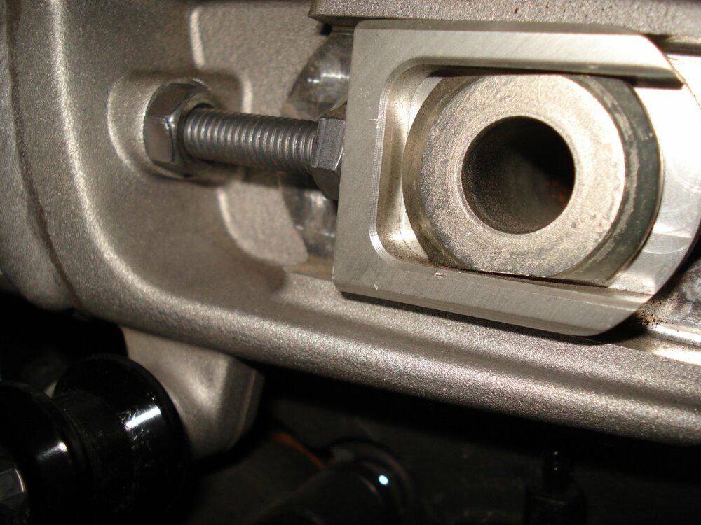

Bonjour à tous, suite au démontage de le roue arrière pour changer le pneu, après remontage , coté droit, le vis de réglage de tension de chaîne dépasse du "patin" sur lequel il appuis, je ne comprend pas car j'ai tout remonté dans le bon ordre j'en suis sur et serrage à la clé dynamo, Est-ce que quelqu'un peut prendre une photo sur la sienne et la poster svp? merci

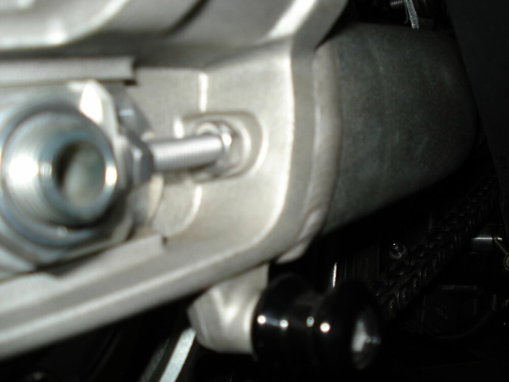

Bonjour,
sur la mienne, à gauche pas du tout et à droite comme la tienne elle dépasse un peu.

désolé un peu trouble pour la partie droite, mais la mobylette est contre le mur.

bon et bien merci à vous deux me voilà rassuré, en fait un petit défaut de conception.

Re: [Mécanique] Vis de réglage de tension de chaîne
Tu vois double @PROMETAL ? ^^
Je suis passé regarder la mienne et c'est la même chose, les deux côtés ne sont pas identiques. La vis déborde du côté droit alors qu'à gauche elle apparait plus alignée/en retrait.
bonjour, les cales de réglage de roue arriére n ont pas la meme épaisseur . moins épaisse a droite donc la tete de la vis est sur l exterieur .il aurait pu ajouter quelques milimetres a la bordure...
