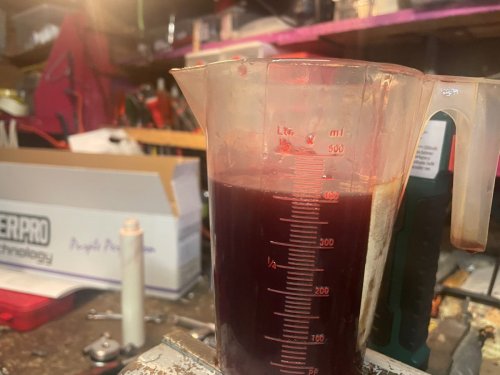

J’ai suivie la procédure fournie par hyperpro (140mm niveau d’huile par tube de fourche sans ressort ni cale). Ce qui fait un peu plus de 400ml d’huile.
Les 2 tubes sont différents, celui de droite possède la tige pour le détente (je pense) et d’origine la différence de quantité d’huile entre chaque tube est énorme (celui de gauche est à plus de 400ml.
