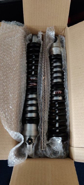

Re: [Mécanique] Modification de la fourche et amortisseurs
Merci. J'ai commandé les SF. Avec le code du forum c'est appréciable.mlo a écrit : sam. 10 déc. 2022, 11:13 les Tec, j'avais jeté un oeil. Et repris l'oeil ensuite, sur les forums anglo-saxon il semblait y avoir quelques pb de solidité.
Passé aux SF, et très content avec, ils sont plus raides et secs que ceux d'origine, mais la tenue de pavé est infiniment meilleure. Et un autre avantage, plus facile à régler quand on emmène un passager, en 30 secondes on les durci à la main
