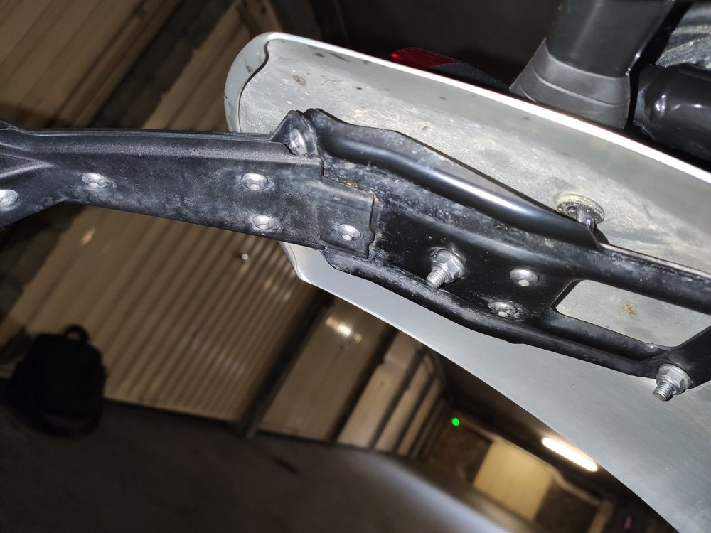

Mais en gros, il faut démonter le support actuel (il y a 3 vis sous le garde boue). Il y a également une partie supérieure et inférieure sur le support de plaque. Les deux parties tiennent pas 3 vis qui ont, semble-t-il, pile le même entraxe que la fixation du support sur le garde boue. Il n'y a qu'à découper un peu pour utiliser ces fixations au lieu de celles d'origine. Bon, c'est toujours plus simple à dire qu'à faire .
- ropabo
- Messages : 122
Re: [Accessoires] Support de plaque raccourci
J'ai pris rapidement une photo du support de plaque. Il faudra que je tente un démontage pour voir si ça se fait bien.

J'ai pris le support court de chez TEC Bike Parts.
Monté en 15mn. Réutilisation de l'éclairage d'origine. La flotte remonte moins vers le pilote, c'est la plaque qui encaisse à la place.
Pour le prix, c'est une très belle pièce.
