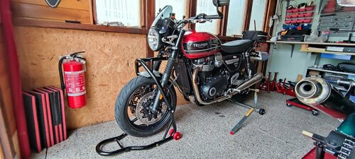

Est-ce que pour le prix cumulé des deux tu ne préconise pas plutot d'acheter un vrai cric hydraulique ? En général on ne se pose pas la question : a un moment on a besoin de la première, on l'achète et hop. Et quelques mois plus tard on achète la seconde. Au final on a une solution pas optimale mais qui s'est imposée en raison du cycle d'achat. Bon, on sait que les crics posent quelques problèmes sur nos engins à cause du carter qui deborde, mais c'est facile à contourner.Louis a écrit : mer. 24 nov. 2021, 20:42 Moi, j'ai pris la béquille de chez Kern que l'on trouve chez Louis (non, pas chez moi, mais sur le site de l'accessoiriste) ainsi que le béquille avant de chez Motostand (modèle à 69.99€)
https://www.louis.de/artikel/kern-stabi ... r=10002675
https://www.motostand.com/produit/96760 ... -direction
Attention, la béquille de Lidl, j'ai l'impression qu'elle se prend sous le bras oscillant et non sur de diabolos !

Honnêtement, le cric hydraulique ne m'inspire pas confiance question stabilité. Pour travailler confortablement, je me suis équipé d'un pont !

Merci de toutes ces infos, je vais me tourner vers un modèle adapter alors.
je regarderai motoblouz du coup

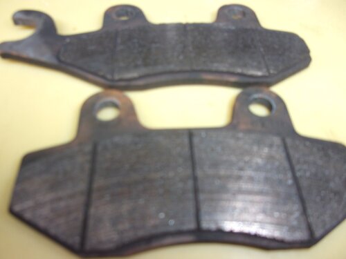

salut , 29800 kms je viens de changer mes plaquettes arrière d origine ,elles aurait pu faire encore un peu . les avants sont aussi d origine , usure 50% .
le remplacement se fait sans difficulté mais il faut déposer la roue arrière
