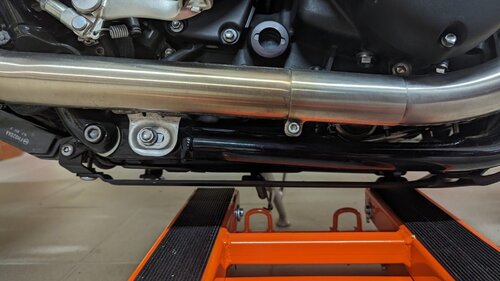

Bon j'ai finalement trouvé le fameux lève moto.
En regardant sous la moto, je me pose quelques questions (avec/sans sabot):
Avec sabot. J'ai le sabot accessoire Triumph. Il a un fond plat qui serait pratique pour le levage. Mais je pense qu'il risque de plier. Qu'en pensez-vous ?
Sans sabot. La notice du lève moto conseille de soulever au niveau du cadre tubulaire. C'est Ok pour la partie avant. Mais vers l'arrière la boite (enfin je crois) dépasse. Faut-il caler pour porter sur le cadre ?
Merci de m'éclairer avant que j'en fasse une ...

Têtedenoix
Messages : 512
Moto : Speed Twin 2021
Département : Isère
Re: [Entretien] Pont élévateur pour moto
par Têtedenoix Posté le
J'avais le sabot Triumph et je calais le lève-moto dessus (façon de parler). Je n'ai jamais eu de problème, tout était stable.
Petite précision, j'ai toujours enfilé le LM côté béquille, juste après celle-ci, question d'environnement.
DarkMaloche
Messages : 27
Enregistré le : jeu. 3 juin 2021, 16:26
Département : Haute Vienne
par DarkMaloche Posté le
Têtedenoix a écrit : jeu. 2 mai 2024, 20:24 J'avais le sabot Triumph et je calais le lève-moto dessus (façon de parler). Je n'ai jamais eu de problème, tout était stable.
Ok merci.
Je me sentais plus confiant de l'autre coté en me disant que si la moto tombe, elle aura une béquille justement. Bien sûr si je ne soulève que de 2 ou 3cm.
Et concernant les sangles, tu en utilises ? Si oui à chaque fois ?
Têtedenoix
Messages : 512
Département : Isère
Aucune sangle et je lève la moto de plus de 10 à 20cm. Je serre les 2 vis qui vont toucher le sol (quand j'y pense)
