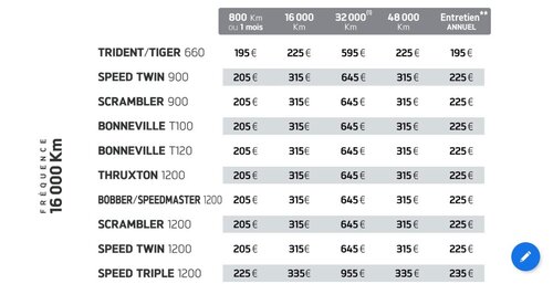

Les tarifs de révision sont parfaitement connus et ont pris une douille de 25 à 30 € :
https://www.triumphmotorcycles.fr/owner ... 5MQAvD_BwE

Eh oui, comme dit plus haut, ça fait cher pour une vidange et une tension de chaine, mais j'aurais le coup de tampon, la garantie, et j'avais pas payé moins cher chez Yamaha...
Sinon pour le remplacement du liquide de frein, selon vous, utile? Vous avez aussi payé 50 balles pour ça?
