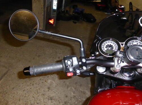

Re: [Mécanique] Démontage des embouts de fixation de rétroviseur
Je suppose que tu as raison, j'ai regardé dans ma boite à pièces d'origne, et la partie centrale n'y est pas. Il n'y a d'ailleurs pas de raison de la sortir pour la demande de petipex, au contraire, puisque le filetage central peut être réutilisé pour visser un bouchon. La suggestion la plus simple est d'enlever l'embout d'origine, puis les retros et remettre d'autres bouchons (ceux d'origine s'associent aux retros et ne vont pas). Par contre, ca laisse un bout de guidon visible, il n'a pas été possible de décaler les poignées droite et gauche vers l'exterieur, les câbles auraient étés trop tendus.yo83 a écrit : lun. 28 août 2023, 07:07 salut , perso jamais démonté , chez triumph la partie filetée dans le guidon ne se vend pas au détail ,elle est solidaire du guidon . maintenant s il l on rentré ça peut sortir mais sans rien abimer pas facile . maintenant je suis sur de rien juste par déduction ,si quelqu¨un sait toujours curieux d apprendre![]()

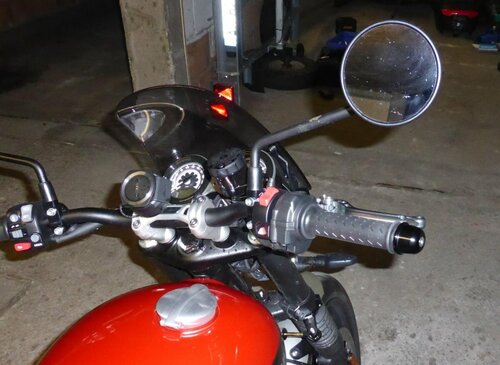

je reposte au passage les photos que j'avais faites à l'époque :
