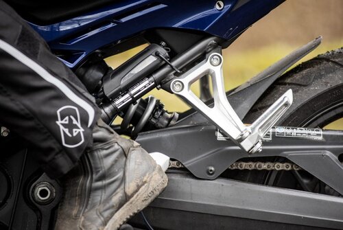

Pas de souci de ce côté-ci de la planète, après 22 ans de cardan Guzzi et 5 de courroie Hachedé...
Je te prendrai une photo mais je pulvérise ma graisse Ipone sans protection au dessus du bras oscillant. Un petit coup de chiffon et c'est réglé. Pareil pour dégraisser, en frottant avec la brosse adaptée et en essuyant avec un chiffon.
