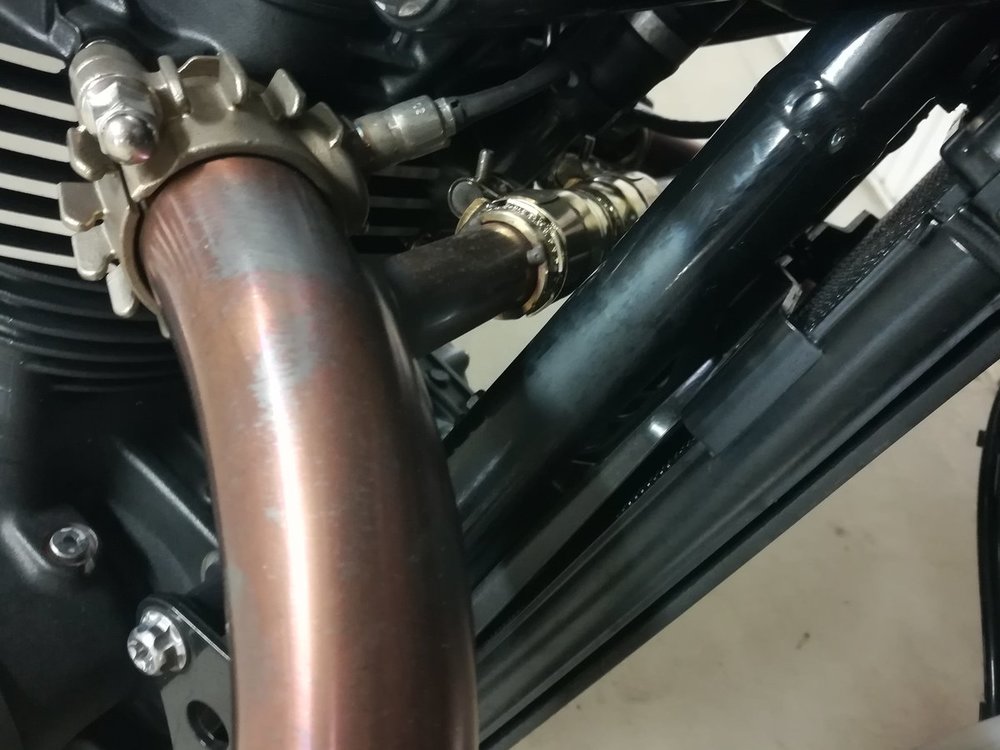

Voilà de quoi je parle : la peinture du cadre a terni au niveau du coude d'échappement. Suis le seul à connaître ce phénomène ?

Bizzare, tu as essayé de nettoyer avec du dégraissant , du style net frein (avec un chiffon) en bombe,
je pense que ça devrait revenir, essaye sur un petit endroit.

Je vais essayer, mais si ça revient, je pense mettre un vernis incolore genre Owatrol.
Ce que je me demande c'est si vous aussi vous avez ça sur vos speed. Ou si c'est juste le bon air de la mer qui fait son œuvre...

Re: [Entretien] Protection de la peinture du cadre
pour moi non plus pas de problème,
mais c'est vrai qu'après chaque sortie un petit nettoyage.
je pense plutôt que tu aurais roulé sur quelque chose avec projection sur cette partie du cadre et avec la chaleur cela donne le résultat que tu as,
ou une vaporisation d'un corps gras du style dégrippant.
cela mais arrivé après une révision sur les échappements ( la partie noire ) que j'ai eu du mal à enlever.
ne cherche plus,
je crois avoir trouvé et sache que je n'accuse pas ta concession mais en relisant les problèmes que tu as eus avec maître-cylindre de frein avant,
qui suintait par le couvercle et ta concession qui a fait une purge et pour peu (avant ou après) qu'il y est de légère projection de liquide de frein cela tas bouffé le vernis..
