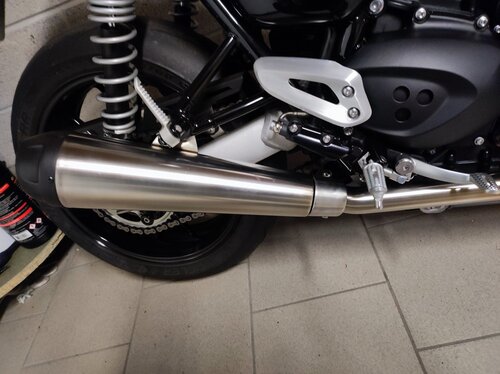

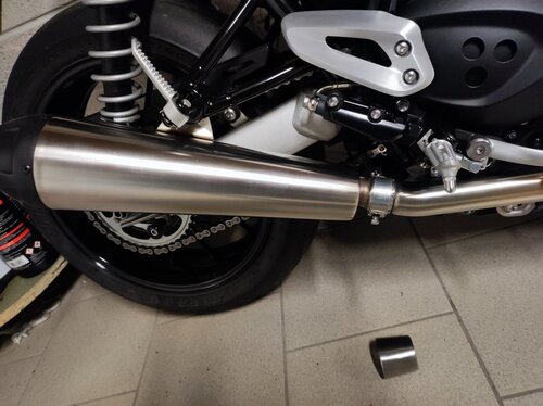

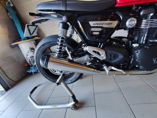

Comme dit dans le titre j'ai perdu ce morceau de tôle qui sert a cacher le collier de serrage du silencieux droit... J'suis dégoûté
Avez-vous déjà eu ce problème? Comment vous l'avez solutionné? Pensez-vous que je puisse en trouver un pour le remplacer (je suis soudeur)

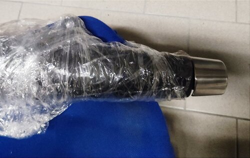

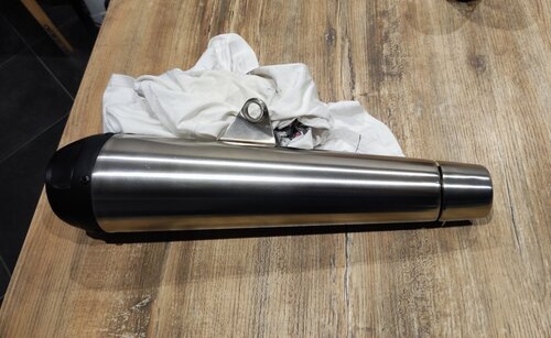

J'ai enfin reçu le silencieux!! La tôle de finition est parfaite
Alors déjà, je suis soulagé, c'est un bon point

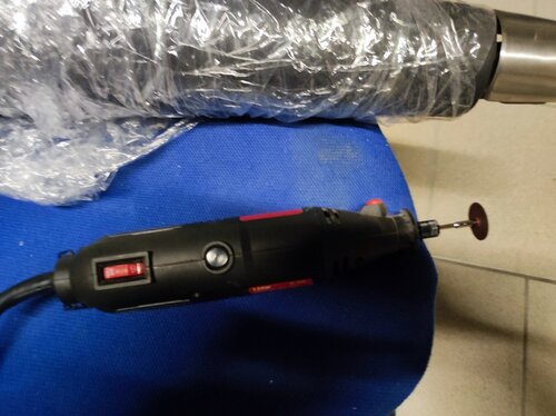

J'ai attaqué le démontage de la pièce de finition aussitôt rentré à la maison: ET comme c'est une petite pièce de finition, j'ai préféré prendre le petit matériel (c'est une sorte de Dremel, mais à pas cher
15min plus tard, voilà pièce démonté et prête à être ressoudé sur mon silencieux.
le rendu va être top, comme a l'origine je l'ai placé grossièrement pour me rendre compte du rendu, et c'est parfait:
Sur la photo on constate une différence de couleur/matière, c'est en réalité une trace de condensation crée avec mes mains le métal est très très froid en ce moment
et il y a également une différence de chauffe on voit que le silencieux a un peut brunie sur la partie basse, mais de toute façon les états de surface de deux morceaux sera rattrapé après soudure de la pièce de finition.
Cette dernière étape sera faite demain à mon boulot car ils ont a le matériel qui va bien pour ce genre de travail, ce serait dommage de tous gâcher en essayant de faire la soudure avec du matériel inadapté.
Voilà donc la suite au prochain épisode

Cyder a écrit : mer. 14 déc. 2022, 09:56
J'ai enfin reçu le silencieux!! La tôle de finition est parfaiteAlors déjà, je suis soulagé, c'est un bon point
ET comme c'est une petite pièce de finition, j'ai préféré prendre le petit matériel (c'est une sorte de Dremel, mais à pas cher).
Sur la photo on constate une différence de couleur/matière, c'est en réalité une trace de condensation crée avec mes mains le métal est très très froid en ce momentet il y a également une différence de chauffe on voit que le silencieux a un peut brunie sur la partie basse, mais de toute façon les états de surface de deux morceaux sera rattrapé après soudure de la pièce de finition.
Voilà donc la suite au prochain épisode![]()

Alors effectivement tous le problème est là sur le silencieux de substitution il est très bien soudé, en revanche sur celui défaillant c'est vraiment pas le cas:
On peut aisément ce rendre compte que le cordon de soudure est très maigre, et avec trop de chauffe. A mon avis il y a eu un souci à ce niveau là lors de la fabrication, mais aussi un souci lors du contrôle qualité.
Je n'est pas encore vérifié le côté gauche mais je ne vais pas oublier de le faire.

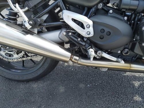

Bon et bien voila, il est réparé!!!!
Au final ça m'aura coûté 50€ cette connerie mais ca en valait la peine.
Il est redevenu tous beau et bien classe: J'ai mis un coup vite fait pour accordé parfaitement les deux surfaces.
Reste un coup de propre après le remontage, et ce sera parfait!!!
Je vous montre les nouvelles soudures: voilà donc si ça vous arrive, sachez que c'est facilement réparable chez un chaudronnier. (Demandez un tarif avant opération quand-même
je vous ferai une petite photo une fois remonté sur la moto.

Très beau travail Cyder..belle finition..

Bon sinon j'ai contrôlé l'autre côté, tous est ok de ce côté, les soudures sont parfaitement réalisées:
Désolé pour la qualité des images elles ont étaient faites avec le silencieux sur la moto, et c'est pas évident...
A tous ceux qui veulent contrôler les soudures de leurs tôle de finition, les soudures doivent être comme ces dernière. Si elles sont plus fines et très creusé, elles vont lâcher.
Et pour finir, voici le rendu final tous remonté Voilà fin de l'histoire pour ma part. C'est réparé
